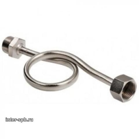

Blizzard67 Опубликовано 2 июня, 2021 Опубликовано 2 июня, 2021 10 часов назад, Dernder сказал: Купи только запчасть от него(сам прибор, в аптеке) или на авито, а так разговор беспредметен. придется ставить. есть нюансы подключения? мб надо длинный шланг? не поплохеет ему от температуры и спирта?
Dernder Опубликовано 2 июня, 2021 Опубликовано 2 июня, 2021 40 минут назад, Blizzard67 сказал: мб надо длинный шланг? не поплохеет ему от температуры и спирта? У меня шланг сантиметров 20-25 4й год, норм. 1 час назад, Shurey сказал: что кодзям нужно поддерживать t, дабы они быстрее всё слопали и не набродили кучу лишнего, За 1,5-2 суток ты даже разваренное кодзями не сбродишь, а дальше уже не имеет смысла, ибо уже набродит "лишнего", к тому же при домашнем/оптимальном ГМ 1к3-4. Посему алмбик тут не канает, либо габриэлить и на аламбик отправлять только Т2, а Т1 на короткую с уно. 1
deen Опубликовано 2 июня, 2021 Опубликовано 2 июня, 2021 48 минут назад, Blizzard67 сказал: есть нюансы подключения? Петлевая трубка меж кубом и тонометром, по хорошему. 1
Dernder Опубликовано 2 июня, 2021 Опубликовано 2 июня, 2021 6 минут назад, deen сказал: Петлевая трубка У тебя в кубе 20 очков, что ли?))) силиконовая трубочка 5мм внутр. вполне хватает, держит и не соскакивает 1
