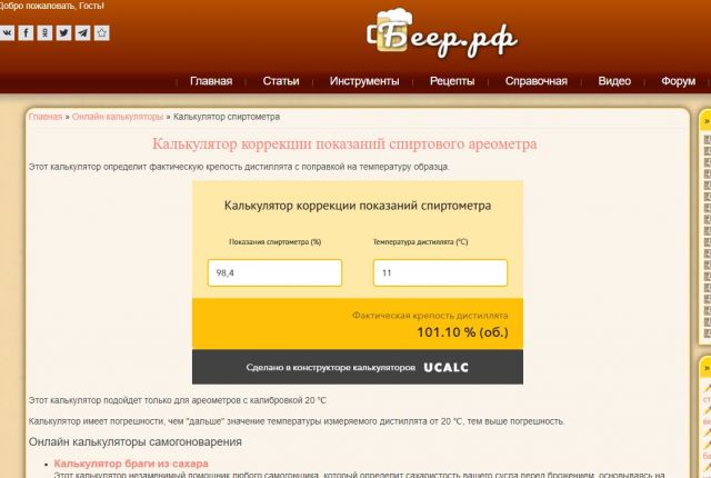

FOX65 сказал:

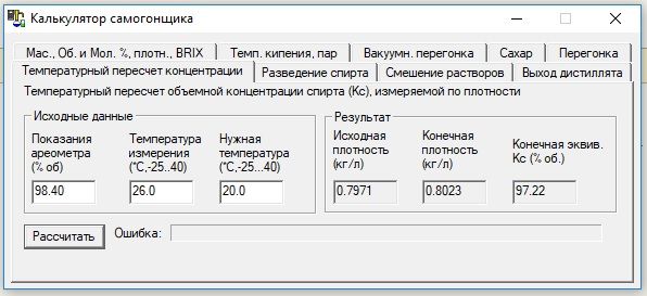

Вот по этому калькулятору у тебя 96,6
по Руди тоже не бьется.. термометр или ареометр где-то врут..
[b][member=snab][/b],Выслать в хутора.Там определят.
[member=FOX65], а та ссыль, что ты дал выше - вообще ниочем, там и 98,8 спирт можно увидеть :)
Изменено пользователем snab
[b][member=snab][/b],Какая ссыль,на калькулятор?Я просто первую попавшуюся нашел в поиске.
Я давно калькуляторами не пользуюсь.На глаз:ведро спирта-полтора воды и пью.
