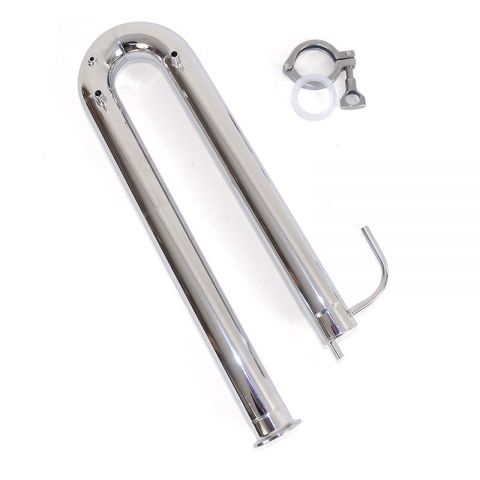

ребят что скажите стоит взять такую халабуду родник про называется мне за 2700 предлогают ?

Для тех, кто хочет получать крепкие чистые напитки, но не желает или не может потратить несколько десятков тысяч на дорогую колонну, подойдет бражная колонны Родник Про 2. Это бюджетный аппарат, способный выдавать честные 96° на выходе.
Аппарат состоит из классического куба со съемной крышкой и сливным краном в основании и неразборной бражной колонны. Диаметр колонны – 1,5 дюйма. Внутри колонны – прямоточный дефлегматор и холодильник, состоящий из 3 трубок. Конструкция довольно простая, тем не менее она отлично справляется с перегонкой и выдает на выходе крепкий чистый напиток премиум-качества. Для улучшения очистных характеристик в царгу колонну рекомендуется устанавливать насадки Панченкова или СПН.
Конструкция аппарата продумана для вашего удобства. На баке появился подрывной клапан, обеспечивающий безопасность при перегонке. Сама колонна смещена относительно центра бака, благодаря чему вес распределяется более равномерно и аппарат более устойчив. А термометр теперь погружается щупом в паровую среду благодаря ниппелю, обеспечивающему герметичность соединения. Устройство более точно измеряет температуру жидкости в баке и быстрее реагирует на ее изменения.

думаю не стоит связываться,даже за те деньги,что просят
для первого и второго перегона обычно те кто знает,что делают ,используют разное оборудование
укрепление при первом не особо айс,важнее скорость перегона и желательно высокая
для второго укрепление нужно и работа с ФЧ необходима

Ильяс, в той загогулине, что на фото ценные полклампа с хомутом и прокладкой. Больше 300 р не давай.
