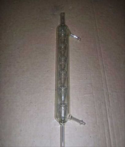

ищу технологию под сахар с небольшими потерями из оборудования имеится шариковый холодильник. змеевик в ведре медный. барботеры могу сделать просто есть ли в них смысл?
А интересно, нельзя попробовать использовать этот стеклянный холодильник как укрепляющую колонну?
Ну типа запустить в него воды (на минималках), пары попадают в него, укрепляются за счёт дефлегмации и проходят в змеевик
Правда, он должен быть установлен вертикально...
6 минут назад, Shurey сказал:
Вся дефлегмация захлебнётся в этой 5мм трубке возврата, когда там флегма и пар встретятся. Да и будешь неделю гнать 30л своего сс с такой мощностью этой стекляшки. Забудь, с этим только потстилл.)))
