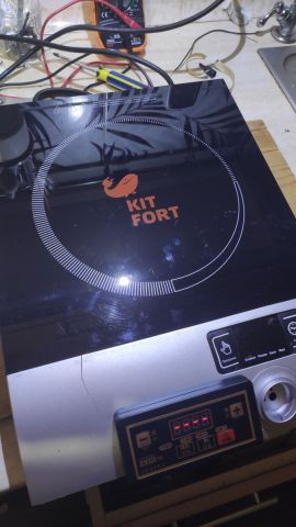

marges Опубликовано 28 марта, 2021 Опубликовано 28 марта, 2021 Ну сейчас стабильно, не скачет температура. 500 мл отбор поставил. Мощность 800 сделал. Попробую пока так.
ПОМОР Опубликовано 28 марта, 2021 Опубликовано 28 марта, 2021 49 минут назад, marges сказал: Мощность 800 сделал А что за плитка?

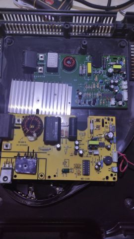

marges Опубликовано 28 марта, 2021 Опубликовано 28 марта, 2021 (изменено) Kitfort 108 Точнее была) Теперь сборная солянка, ибо причину неисправности основной платы (та что была изначально) выяснить не удалось. Заказал кишки на али. Изменено 28 марта, 2021 пользователем marges
ПОМОР Опубликовано 29 марта, 2021 Опубликовано 29 марта, 2021 4 часа назад, marges сказал: Kitfort 108 Может она на 800вт работать в обычном, а не имульсном режиме?
ДжонСильвер Опубликовано 29 марта, 2021 Опубликовано 29 марта, 2021 2 часа назад, ПОМОР сказал: Может она на 800вт работать в обычном, а не имульсном режиме? У ней китайские ватты. Крайний стабильный режим это как раз 800 вт, хотя по шкале 1000

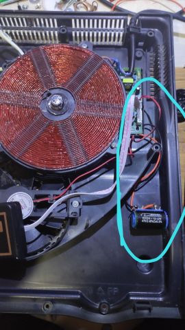

3xGAM Опубликовано 29 марта, 2021 Опубликовано 29 марта, 2021 Раз разобрал плитку, то подбери проволочный переменный резистор для регулировки мощности плитки ( в замен резистора на плате в углу на 2 снимке) . Выведи его на лицевую панель или где удобно.

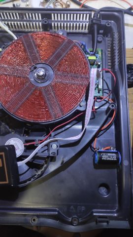

marges Опубликовано 29 марта, 2021 Опубликовано 29 марта, 2021 (изменено) 3 часа назад, ДжонСильвер сказал: У ней китайские ватты. Крайний стабильный режим это как раз 800 вт, хотя по шкале 1000 Ну китайский ваттметр показывает китайски ватты)) Там если присмотреться, стоит прецизионный резистор , чтобы без отключения регулировать мощность. Когда закоротко включено, минимальная мощность в режиме без импульсов 700 Вт ( это для платы, которую я купил взамен оригинальной), но пришлось запять последовательно ещё постоянное сопротивление на 30 Ом, иначе максимальная мощность была 1800. на максимальной мощности, с максимальным сопротивлением около 1900 Вт (+/- зависит естественно от напряжения). На оригинальной плате, мощность доходила до 2050Вт. Изменено 29 марта, 2021 пользователем marges
