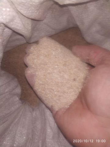

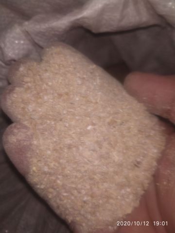

мне тут отдают пол мешка дроблёной пшеницы,правда она того года ещё хранили в гараже. Можно ли из нее сделать что нибудь вкусное,для питья в белую,бочки пока не имею, ну или на брусках можно настоять. Но у меня бак на тэне,как быть? Стоит ли ее брать то вообще?

2 часа назад, Александр-34rus сказал:
Конечно можно! :)
Пшеничный дистиллят делаю постоянно. Он хорошо идет не только в белую... Но и на всякие настойки/наливки (рекомендую кедровку). Так же удачно применяется в составе коктейлей, вместо водки.
Если нет к.л. фальшдна... Можно брагу отфильтровать (мешок от сахара подойдет) и перегнать только жидкую ее часть.
Дробину так же можно залить кипятком, дать постоять, отфильтровать и опять перегнать жидкость. Это уменьшит потери по спирту...
