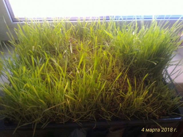

Алексей Владимирович Опубликовано 4 марта, 2018 Опубликовано 4 марта, 2018 Зеленый солод пора перерабатывать? 2
MagadaneЦ Опубликовано 4 марта, 2018 Опубликовано 4 марта, 2018 [b][member=Алексей Владимирович][/b], Ну и куда ты его =распустил=..?
PDV Опубликовано 4 марта, 2018 Опубликовано 4 марта, 2018 Это уже давно не солод Газон Где взять книгу "Как дружить с головой"? Дал бы почитать некоторым...
ksa Опубликовано 4 марта, 2018 Автор Опубликовано 4 марта, 2018 Зеленый солод пора перерабатывать? Это уже рассада.
Алексей Владимирович Опубликовано 4 марта, 2018 Опубликовано 4 марта, 2018 Курицам витамины выращиваю
