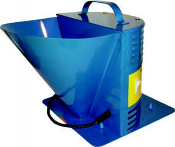

Зелёный солод (любой), штука очень специфическая. Перемалывать на обычных зернодробилках не получается, солод мгновенно превращается в липкое месиво, отверстия решётки зернодробилки моментально забиваются, и при дальнейшем перемалывании очень велика вероятность того, что зернодробилка, просто, сгорит. С эл. мясорубкой - подобная история. Можно молоть на ручной, но это охерические энергозатраты и куча времени. УШМ-ка для зелёного солода, оптимальный вариант, но тоже перегружать не нужно. Я одну, в начале своей деятельности, сжёг. Теперь больше 1,3-1.5 кг за раз не загружаю.

А чем плох для этой цели какой-нибудь "Фермер"?
Да, это, тупо, отверстие в центре ведра под шкив УШМ-ки. Да, ведро саморезами. Нет, молотый солод не лезет, более того, ничего не лезет - ни крупа, ни мука, если отверстие нормально под шкив прорезать. Любое зерно смалывается, практически, в муку. Ведер, правда, за 4 года уже 3 штуки сменил, ломается пластик.
Про какие-нибудь "фермеры" выше уже написал. Типа "Фермер" у меня тоже есть, но использую только для зерна или белого солода, для зелёного он не подходит.
