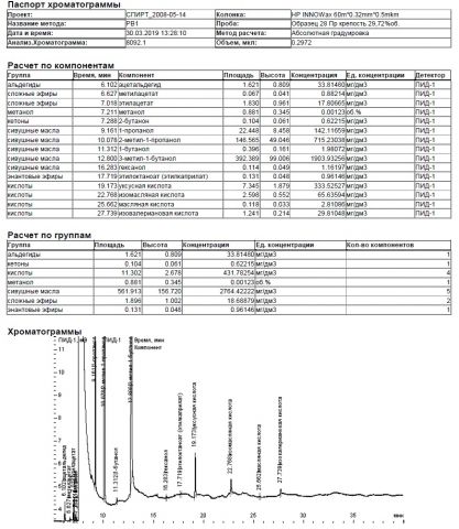

alexeyT Опубликовано 9 апреля, 2019 Опубликовано 9 апреля, 2019 [b][member=dim65][/b], там 2 типа анализа 1. короткий, спиртовой. 10 или 11 основных примесей, по ГОСТу + КА (и вроде еще фурфурол) 2. полный. сейчас = 29 примесей, включая 5 кислот и ароматические эфиры. Анализ уникален, я такого больше не встречал.... но и дороже в 2 раза. поскольку время его выполнения чуть не в 3 раза дольше . Спиртовикам - особо не нужен. а вот для дистов - просто фантастика.... как-то так.... 1
alexeyT Опубликовано 10 апреля, 2019 Опубликовано 10 апреля, 2019 (изменено) итак, из книжек берем реальные Крект УК 11% = 0.062 6% = 0.064 1% = 0.066 берем опять 2 диапазона, 11-6 и 6-1. для первого диапазона Крект1 ср=0.063 для второго диапазона Крект2 ср=0.065 в кубе - 10 гр УК на литр АС. 5 л АС = 50 гр УК для первого диапазона выходит 5.07 л 51.06%, или 2.59 л АС. 2.59/5 = 0.518, 50*0.518*0.063 =1.63 гр УК или 0.63 гр на литр АС для второго диапазона 7.82 л 26.9%, или 2.1 л АС 2.1/5 = 0.42, 48.37*0.42*0.065 = 1.32 гр УК или 0.63 гр на литр АС Посчитаем для смеха ПРЯМОЙ перегон с 45.5 л 11% браги 12.86 л 36.4% или 4.68 л АС 4.68/5 = 0.936, 50*0.936*0.064 =3 гр УК, или 0.64 гр УК на литр АС Практически сходится.... Поглядим на ГХ, после прямого 431 мг поменьше. чем расчет(630-640), но в пределах разумного тем более. что 10 гр на литр АС в браге - это предельное значение, которое я видел... вполне могло быть и 8 гр Изменено 10 апреля, 2019 пользователем alexeyT 5

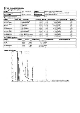

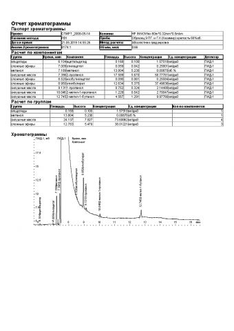

7721 Опубликовано 21 мая, 2019 Опубликовано 21 мая, 2019 (изменено) ГХ-Голов(дист) и ПГ(ректиф.) Слиты вместе и ОтКазимированы. Головы предварительно были почищены от сивухи на насадочной,ну и часть Голов я снял с них,крепость ~55%,так зачем разбавлять,это следущий этап. ГХ голов с диста я делал ранеhttps://forum.grainwine.info/index.php/topic/1725-gh-gazohromatogrammi-spirtosoderzhashih-zhidkos/page-3?do=findComment&comment=388940 .Соотношение примесей будет не значительно. Изменено 21 мая, 2019 пользователем 7721 1
Daniil Опубликовано 21 мая, 2019 Опубликовано 21 мая, 2019 ОтКазимированыОбразец 9 имеет приятный, тонкий плодовый аромат, вероятно, из-за преобладания этилбутирата. анализ самогона методом газовой хроматографии
7721 Опубликовано 21 мая, 2019 Опубликовано 21 мая, 2019 тонкий плодовый аромат, вероятно, из-за преобладания этилбутирата. Классный эфир,надо его научиться получать,тады и купажи мона делать.....на зависть
Daniil Опубликовано 21 мая, 2019 Опубликовано 21 мая, 2019 Классный эфир,надо его научиться получать,тады и купажи мона делать.....на завистьКипяти в спирте масляную кислоту, в кислой среде, должно получиться И с изомасляной эфир - тоже должен быть ароматный, только не знаем, где он выходит на ГХ. анализ самогона методом газовой хроматографии
