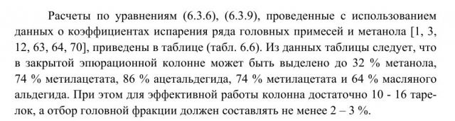

kazimirov 16 Опубликовано: 10 февраля 2018 (изменено) Привет, друзья! Коротко суть сообщения: Путём минимальных изменений тягомотный отбор голов становится быстрым и эффективным. НАЛИВАЮ СЫРЕЦ В КУБ И ПЕРЕГОНЯЮ на максимальной скорости. Через колонну. Сливающуюся снизу флегму отвожу как "эпюрат". И всё! Теперь подробно и нудно: У меня встал вопрос: как радикально ускорить отбор голов? Да, наслышан про эпюрацию и активно пользуюсь ею, но можно делать и проще. При классическом отборе голов их концентрация в кубе снижается вначале быстро, а чем дальше, тем всё медленнее. Из-за того, что мы постоянно разбавляем их стекающей в куб флегмой. Традиционный китайский вопрос: "АНАХУА?" Зачем мы мешаем грязное кубовое содержимое с чистой эпюрированной флегмой? Напрашивается единственный ответ: для того, чтобы отбор голов растянуть на сутки. ;D Попробовал я отделить чистых от нечистых. Из-за отсутствия дополнительного узла отбора в моей РК я решил смоделировать ректификацию на НБК, поскольку она приспособлена выводить весь продукт снизу. В куб залил отходы от перегона кальвадоса, смесь головохвостов. Крепость была 70о. Колонна установлена на куб. После закипания куба дал колонне несколько минут поработать на себя, возвращая флегму в куб (через дополнительный штуцер). Затем начал вывод флегмы, точнее, уже эпюрата. Эпюрат был без намёка на запах голов. Головы выводил по классике, из дефлегматора. Удерживал старт-стопом температуру 70о. Она установилась такая после кратковременной работы на себя. Слишком концентрировать головы опасался, чтобы они не заполнили всю колонну и не попали в эпюрат. Если иметь термодатчики вдоль колонны, можно обоснованно установить температуру в дефлегматоре и скорость отбора. Продолжал процесс до высоты неоголения тэнов. У меня остаток 3 литра. Затем решил доотжать головы из остатков, чтобы остатки оставить в кубе и использовать для дальнейшей ректификации . Поработал минут пять на себя. Потом передумал и решил отжать весь спирт. Начал выводить продукт в новую ёмкость. Чтобы тены не оголить, подавал в куб кипяток. Успел залить примерно 2 литра. Крепость продукта довольно быстро упала до неощутимой. Остановил процесс. Кубовый остаток мутный, без спирта. В итоге имел: - 0,7 литра голов. - 10 литров "эпюрата" с запахом яблок и немного хвостов. - 0,7 литра мутноватых последышей с несильными запахами яблок, хвостов и "тряпок". - 5 литров кубового остатка, без спирта, мутного, с хлопьями и неприятным запахом. Процесс шёл часа три, не скажу точно, были остановки, повторы из-за косяков. Очень доволен. Получилась как бы эпюрация, но простая до примитивности. Представьте, теперь не нужны расчёт скорости подачи, оборудование для обеспечения этой скорости, разбавление сырца дистиллированной водой и масса других телодвижений. НАЛИВАЕМ СЫРЕЦ В КУБ И ПЕРЕГОНЯЕМ НА МАКСИМАЛЬНОЙ СКОРОСТИ. Через колонну. И ВСЁ! Изменено 11 февраля 2018 пользователем kazimirov 2 13 Цитата Поделиться сообщением Ссылка на сообщение Поделиться на других сайтах

GrOV 1 071 Опубликовано: 14 февраля 2018 (изменено) Как бы "эпюрат" Не как бы, а эпюрат и есть.. А сама колонна в таком включении называется ЗАКРЫТОЙ ЭК или КПО - колонной предварительной очистки.. В случае гидроселекции в такой колонне можно отобрать: Без оной эффект хужее, но присутствует.. Вполне себе приличное решение, когда нет полноценной эпюрашки и ТТ надо всего 5-8.. Изменено 14 февраля 2018 пользователем GrOV 1 Цитата Поделиться сообщением Ссылка на сообщение Поделиться на других сайтах
