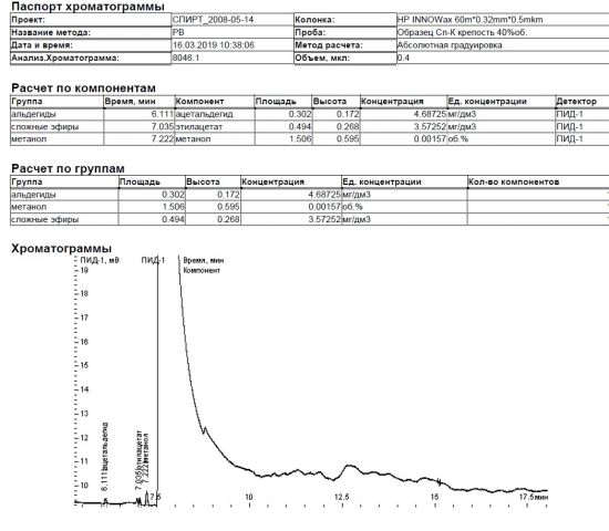

alexeyT Опубликовано 18 марта, 2019 Опубликовано 18 марта, 2019 чтоб не потерялось... все так , как опИсывал выше. отбор спирта - после отгона 60% АС в эпюрат. Доволен. ОЧЕНЬ! 1
