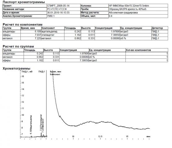

alexeyT Опубликовано 31 января, 2019 Опубликовано 31 января, 2019 (изменено) от нехер делать решил модернизировать КАЗИ.... Мысля такая - с СС головы должны улететь за определенное время. Снизу - течет наглухо засивушенная низкоспиртуозка... а каого ХЕРА не начать отбирать из-под ЦП ? Сказано - сделано... Примерно после отбора 30% по АС перекрыл низ, открыл УО под ЦП... Результат - в аттаче. Яркий пример, что жадность и глупость всегда в обнимку ходят.... Отобрал бы 50/50, сразу получил бы АЛЬФу+... Методику можно окрестить КаГа (Кази - Габри, деление по Габриэлю на ОтКазимрке). во второй половине будет СПИРТ !!! итого = 1 прямой + половина по АС на РК (без голов). а вторую половину - в СЕБЯ !!! Изменено 31 января, 2019 пользователем alexeyT 1 4
