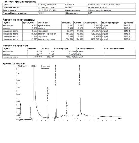

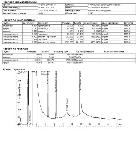

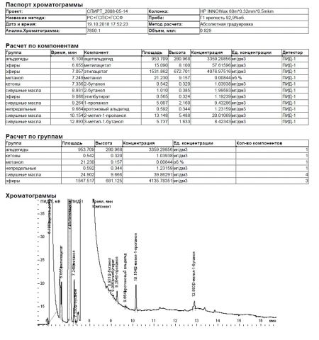

Mihalich Опубликовано 21 октября, 2018 Опубликовано 21 октября, 2018 через жопу Воблиновы головы эпюрнул Новое слово в оборудовании А если серьезно, как именно эпюрацию проводишь? Да еще в затопленной колонне. На сколько помню ГРОВ писал, что льет сырец в царгу на определенной высоте, эпюрированный спирт собирается в кубе, а головы вылетают с дефа. Или речь про "отбор голов - быстро и надежно"? Помогу с оборудованием для наших дел Гонщик формулы С2Н5ОН
alexeyT Опубликовано 21 октября, 2018 Автор Опубликовано 21 октября, 2018 [member=Mihalich],по Грову. Только эпюрат наружу 1
сибирк Опубликовано 21 октября, 2018 Опубликовано 21 октября, 2018 Головы разводил? Если нет, то будет пляска параметров.
alexeyT Опубликовано 22 октября, 2018 Автор Опубликовано 22 октября, 2018 (изменено) эпюрация с доп УО на 20 см выше ТП Изменено 22 октября, 2018 пользователем alexeyT 1

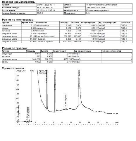

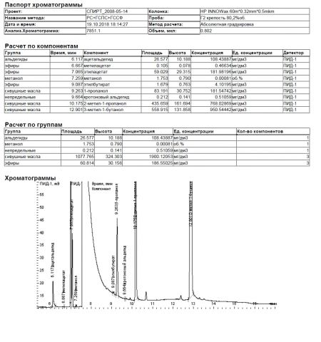

7721 Опубликовано 22 октября, 2018 Опубликовано 22 октября, 2018 [b][member=alexeyT][/b], Комментни,что за слив-43% и тело-17%?
alexeyT Опубликовано 22 октября, 2018 Автор Опубликовано 22 октября, 2018 (изменено) [member=7721], тело разбавленное. ты ж льешь СС+из пАра вода добавляется.... примерно 1 кг на 1 кг спирта ну а слив - ... это СЛИВ с трубы после окончания нагрева Изменено 22 октября, 2018 пользователем alexeyT 1
7721 Опубликовано 22 октября, 2018 Опубликовано 22 октября, 2018 Леш,не пойму,что из них считать товарным-Эпюратом?
alexeyT Опубликовано 22 октября, 2018 Автор Опубликовано 22 октября, 2018 (изменено) [member=7721],тело только почему ТОВАРНОЕ ??? там сивухи - больше чем в исходнике(ессно) Изменено 22 октября, 2018 пользователем alexeyT
7721 Опубликовано 22 октября, 2018 Опубликовано 22 октября, 2018 только почему ТОВАРНОЕ ??? там сивухи - больше чем в исходнике(ессно) Дядь,в курсе,имелось ввиду чистое от ЭАФ

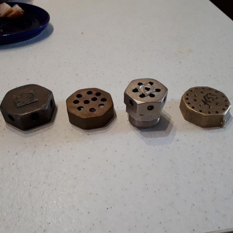

Стопик Опубликовано 8 февраля, 2019 Опубликовано 8 февраля, 2019 Поделюсь своими 'граблями'. 1 узел ввода пара работал на 2.9 кВт отбор доходил до 2.4 л!ч проходное сечение около 7% отработал ноябрь декабрь. Неустраивало что колонна иногда уходила в захлёб. 2 на этом узле 10% сечения Рост давления начинался при 2.7 кВт. Деф предел 3.3 эму не сделал. Флегма на малой мощности протекает через отверстия. 3 на этом узле пропускную способность боковых отверстий можно регулировать. При его установке поднял насадку в царге на 4-5 сантим. Сделал несколько ЭМУ в разных режимах... Ничего хорошего не получил. 4 в этом узле 10% перед его установкой собрал и поставил новый деф и диоптр перенёс в низ колонны. Проблемы теже что и на 2 узле. Начало захлёба на 3.6 кВт. Стабильности нет.. 5 тот же узел как и 4 только диаметр отверстий меньше около 8% . При его установке поднял его до путанки. И тут пришло счастье. 3.2 кВт давл 43 мм рт ст отбор 2.4 л темп. в царге начала лезть вверх. Убавил до 3.1 стабильности не получил.. 3кВт давление 40 отбор 2.4 всё ровно к утру 30 литров хорошего спирта 'сегодня продегустирую'. Перелив через утку прекратился, шим отбор поддерживал Т в царге отобралось ещё около 4 литров спирта. На 97.6 в кубе по пару остановил процесс. ПС кчему пришол? Расстояние от ввода пара до слива флегмы не менее 5 см. Пар надо подавать в насадку. И ещё волны практически прекращаются когда мощность около захлёбной. СПАСИБО Алексею Т. за консультации. 3
