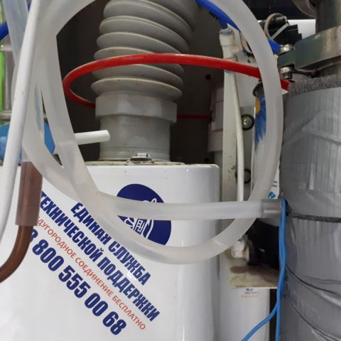

РМЦ 3 был настроен на 1,5 кВт. Отсюда проблемы в прошлый раз.
Итак ЭМУ 3 :
1. Сырец сахарный кр. 42 около 80 литров.
2. Утка на 8 см ниже середины.
3. Подача в куб 3,05 кВт
4. Давление 40 мм 'датчик давления медицинский'
5. В бублике 'контрольки Яна ' перепад уровня 6-7 см
6. Отбор 2.55 лит в час
На запах вкуснее чем с ЭМУ 1 попробовать никак....
Коллеги всё нормально? Или где косячу?
Нормуль с поправкой на ТП.
Не понял,мощностью и уровнем подьема утки, доводишь эмульсию до Яновой контрольки,как пузырьки пошли опускаешь уровень эмульсии на 5-7см и работаешь,а на какой высоте будет стоять утка х.знает,я так настраиваю систему.Там еще такая фишка вылезает,при работе на себя у тебя будет один уровень,а когда начнешь вести отбор,пойдет его снижение,а по сему придется проводить корректировку в процессе отбора тела спирта,в сторону ><.Если что не так Леха дополнит-исправит.
Изменено пользователем 7721
как пузырьки пошли
А вот пузырьков я ни разу не видел...
Сань,это в бублике-трубочке пойдут,когда эмульсия поднимется до верха.
По моему разумению в ЦП захлёб может произойти. А в контрольке пузырьков ни разу не видел.

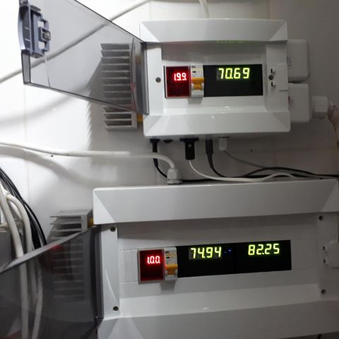

пысы. Вчера крайне через жопу Воблиновы головы эпюрнул...
Затопил на старте, потом 4 часа пытался в режим вернуться - на воротник !!
Такую картину видел впервые... середина колонны как вкопанная, с тса струя 500 мл раз в 10 мин, т гуляет от 74 до 78
А снизу пляска от 82 до 98 в момент сброса Изменено пользователем alexeyT
У меня ощущение , что эмульсия выше узла отбора.
