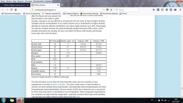

иванн 76 Опубликовано: 15 декабря 2017 [member=wavevlz], по поводу ИА таблица с того блока на который ты ссыль в начале темы давал: [attachment=37546:Без имени-1.jpg] так его там в солодовом виски в районе грамма... 1 Поделиться сообщением Ссылка на сообщение
wavevlz 340 Опубликовано: 15 декабря 2017 (изменено) Если ты не понимаешь чего пишут, не копируй просто так текст. ИА в кислой среде кипит и образует эфиры, далее эти эфиры преобразуются на медной поверхности дефлегматора. В конечном итоге в продукте не ИА чистый. ИА в бочке за 80 лет не превратиться в другое вещество. Даже метанол снижается на 50% через 80 лет выдержки в бочке. Только не 10 литровой. ты ничего тут не исследушь. ты копируешь тексты, делаешь выводы свои, не поняв написанного. Ты сначала прочитал бы про сивушные масла и их состав, потом про эфиры. какие бывают. Их там несколько штук. А потом выводы делал бы. Это верно, но речь то об изоамиловом спирте попавшем в бочку, дефлегматор тут уже не при чём(да и о каком дефлегматоре речь, если речь о классике? Ну да ладно, будем считать речь о тепломассобмене была, не суть важно) Теперь к ИА в бочке вернемся, инфы мало, поэтому вопрос не простой, приведеите свой хороший источник(опыт не принимается). Например тут http://беер.рф/blog/ehfiry_v_domashnem_pivovarenie/2016-04-05-62 : Другие спирты, присутствующие в пиве также могут объединяться для получения дополнительных эфиров. Например, изоамиловый спирт будет объединяться и образовывать изоамилацетат, которые похож на бананы при низкой концентрации. Этот эфир имеет отчетливый банановый аромат, который является определяющим характер баварского пшеничного хефевайцена. Ещё известный ресурс https://www.doctorguber.ru/book/samogonovarenie/tehnologiya-proizvodstva/article-drobnaya-distilliyaciya/ : В последнее время неграмотная часть винокуров выставляет промежуточные фракции, а в частности изоамиловый спирт, главными врагами дистиллятов и списывают свои неудачи на присутствие промежуточных фракций. В результате придумывают различные способы его устранения из конечного продукта. Чаще всего эти методы устранения связаны с многократной дистилляцией спирта-сырца.При этом винокуры никак не уделяют внимание химическим процессам, происходящим в смеси при многократных отгонках. Действительно, напиток после 3-4 отгонокбудет иметь более чистый вкус и аромат. Связано это с ;более глубокой очисткой дистиллята, но по факту теряется большая часть положительно влияющих на конечныйпродукт химических веществ и происходят более серьезные химические превращения веществ, находящихся в спирте-сырце. И многие, к сожалению, не пытаютсядокопаться до истины и разобраться в методике разделения компонентов на фракции. О как у Губера, прям на злобу дня Заметьте, оказывается не я один неуч. Нас всё больше и больше. Кстати там есть хорошее дальнейшее обсуждение, можно ознакомиться. Также можно почитать про этерификацию изоамилового спирта в присутствии кислот. Изменено 15 декабря 2017 пользователем wavevlz Поделиться сообщением Ссылка на сообщение
