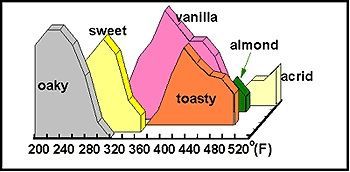

wavevlz 340 Опубликовано: 7 декабря 2017 (изменено) Выдержка в бочке, использование бочек малого объёма Преобразование дистиллята в бочке происходит из-за экстракции веществ из клёпки дуба и их преобразовании в следствии химических реакций в присутствии кислорода, воды и этилового спирта. В общем случае можно представлять это как реакции преобразования альдегидов в кислоты, а затем в эфиры. Но имеют место и обратные преобразования. Наиболее важными веществами влияющими на аромат, являются: — сиреневый альдегид, отвечающий за древесный, сладкий аромат в будущем напитке. Образуется из сиреневой кислоты в присутствии кислорода. является, наряду с ванилином, продуктом окислительной деградации лигнина, обуславливает, вместе с ванилином, формирование ванильных нот в букете. — сиреневая кислота, даёт цвет напитку и ароматы: фиговый(не плохой, а листьев фига), табачный аромат — триметоксифенилуксусная кислота, обеспечивает терпкость, способствует табачному аромату — конифриловый альдегид, даёт очень сладкий аромат, окисляется до феруловой кислоты — феруловая кислота, предшественник 4-винил гваякола, который дает аромат гвоздики и превращается в этил ферулат через этанол и ванилин — этил ферулат, сложный эфир, даёт пряную ноту, — ванилин, является результатом окисления конифрилового альдегида, даёт аромат ванили и ириски, окисляется до ванилиновой кислоты — ванилиновая кислота, сливочный, гладкий аромат ванили, преобразуется в этилванилин — этилванилин, даёт жженный, дымный аромат, конечный продукт разложения ванилина Таким образом фенольные продукты, полученные из лигнина, образуют цепочку приятных ароматов в дистилляте. Испарение(доля ангелов) необходимый процесс, так как происходит испарение и ненужных веществ, а именно метил полисульфидов: — Диметилсульфид, через пару месяцев — Диметил би и трисульфида, несколько лет С течением времени происходит изменение кислотности. Фенольные кислоты меняют pH, что влияет на скорость испарения химических соединений, что приводит к трансформации дистиллята в виски. Наименее изученная область в "созревании" виски является взаимодействие между химическими веществами внутри бочки. Однако известно одно чрезвычайно важное событие, для сенсорной оценки «зрелого» виски. Молекулы этилового спирта ассоциируются при взаимодействии с молекулами воды и возникают соединения типа гидратов за счет полярных водородных связей. В результате взаимодействия полярных водородных связей молекулы воды и молекулы этилового спирта ориентируются по отношению одна к другой, что приводит к возникновению в растворе ассоциатов воды и этилового спирта. Это так называемый процесс старения спирта. Его возможно ускорить повышением температуры при выдержке, но это ведёт к увеличенному испарению из бочки. Использование маленьких бочек для ускорения созревания виски. К сожалению, все выше описанные процессы требуют длительного времени. Попробуем рассмотреть возможные способы ускорения процессов. Один из наиболее популярных это малый размер бочки. Ускорение происходит за счёт большей поверхности контакта дуба(скорость экстракции ускоряется) и соответственно увеличению насыщения кислородом(скорость окисления). Можно использовать сложноэфирные формы фенольного альдегиды в качестве маркера качества, но переход от альдегида к кислоте является обратимым процессом, который постоянно идёт внутри бочки. Дальнейшее преобразование из кислоты в эфир тоже обратимо, но не будет происходить из-за присутствия алкоголя. Не размер бочки, а время делает виски зрелым, но часть процессов действительно ускоряется(экстракция и восстановительно-окислительные реакции), соответственно общее время выдержки уменьшается. Некоторые производители утверждают, что маленькие бочки не могут использоваться эффективно для созревания виски. Пиггот(автор книги "Piggot et al., Science and Technlogies of Whiskies") говорит, что после 18 месяцев бочки сильно истощены и уровень кислоты и эфиров ужасно низкий по сравнению с большими бочками. посмотрим на графики его исследования Однако последние исследования опровергают это, посмотрим на эксперимент про определению веществ после выдержки в маленьких бочках Галлон соответствует примерно 3,8 литрам. Гистограмма показывает сравнение фенольных соединений в бочках 10 галлонов(38 литров), 17/18 галлонов(65 литров), 57 галлонов, 60 галлонов(примерно 225) Ещё одно похожее исследование Это всего лишь шестимесячное испытание, поэтому долгосрочные тесты могут подтвердить слова Пиггота, но всё же разрыв в содержании веществ не будет слишком большим. Заключение -маленькая бочка может делать виски хорошим -она не может сделать виски "зрелым", только время может это сделать(заметьте время, а не объём) -необходимо контролировать уровень фенолов(ну это про плинтус ) -требуется больше внимания, но результатом будет ароматный виски В больших бочках(от 200 литров) в конечном итоге виски более зрелое, но в маленьких бочках(50-100 литров) напиток не сильно уступает при более коротком сроке выдержки. Пики наиболее быстрого созревания в 17 галлонах(65 литров) находятся при выдержке в районе 20-24 месяцев на графике. Практическая мысль такова, нельзя раньше 2-х лет доставать продукт из 50-ки. Ну и как рекомендацию можно вынести использование бочки от 50 литров объёмом. Мысли Ну и переведу заключение: -маленькая бочка может делать виски хорошим -она не может сделать виски "зрелым", только время может это сделать(заметьте время, а не объём) -необходимо контролировать уровень фенолов(ну это про плинтус Улыбающийся) -требуется больше внимания, но результатом будет ароматный виски К сожалению поздновато нашёл данное исследование, уже купил две 10 литровых бочки, теперь хочу бочку 50 литров. Но 10-ки тоже вполне сгодятся для разных напитков. Но вот некий оптимум по скорости и качеству лежит где-то в районе 50-100. Больше лучше, но существенно дольше. Опять таки есть вариант предварительного насыщения фенольными соединениями с помощью чипсов. Собственно как и всегда нет методики самой лучшей, методик много и у всех свои плюсы и минусы. Наверное это хорошо, именно поэтому мы имеем такое разнообразие вкусов. А качество характеристика весьма субъективная. И даже слепая дегустация не является каким-то измерителем качества. Думаю на слепой дегустации многие бы вынесли вердикт "в канализацию" для такого известного виски как Талискер, несмотря на его огромную толпу "фанатов" Улыбающийся P.S. Зрелость=Выдержка, но вот именно зрелость более правильный видимо термин. Так как выдержка определяет состав продукта. В "сыром" продукте около 200 хим. соединений, а в выдержанном более 2000. Мы привыкли использовать слово выдержка как временной интервал, а у них он часто используется как показатель готовности. Вроде бы и масло масляное, но почему-то именно зрелость нравится больше, это как взросление и в результате на бутылке уже значится слово AGE(возраст). Ой не спроста. То есть оно как бы взрослело и ему стало столько-то лет! Long Term Changes In Whiskey Maturation, a presentation by Scott Spolverino, Lab Research Associate, Production Research and Development at Tuthilltown Spirits, LLC. Originally presented at ADI 2012 Планируемые эксперименты Есть бурбон 67% после дистилляции, планируется к заливу в бочки. Бочки сильного обжига, вымоченные водой в течении месяца и по месяцу двумя заливками сухого вина. Думаю залить на 2-3 месяца бурбон(в одну бочку без фильтрации углём, во вторую с фильтрацией через кленовый уголь). Суть эксперимента в том, что с учётом "свежести" бочки, фенольных соединений должно быть много, и чтобы ускорить процесс их трансформации планирую в течении 1-2 суток подвергнуть нагреву до температуры 70 градусов(технология старения спирта). В дальнейшем в зависимости от аромата подвергнуть повторной выдержке в бочке(время не определено) или разбавлению до питейной крепости и отдыху в бочке. Да, все эти действия возмжно неправильны в свете вышеизложенной статьи, но пока у меня нет 50 литровых бочек(планируются) и такого количества "сырого" бурбона, а руки чешутся. Ещё один планируемый эксперимент связан с чтением технологий приготовления коньяка(могу привести источник), там суть в том, что разбавляют коньяк до питейной крепости душистыми водами(20% настой на дубе коньячного спирта). По аналогии планирую новые 50 литровые бочки(после приобретения) подвергнуть не длительному вымачиванию 1-2 недели, затем вымочить их пшеничным спиртом 94%(но разбавленного до 20-35%). Впоследствии данными душистыми пшеничными водами планирую разбавлять виски(типа blended). Всё пока в теории, можно покритиковать Прикреплю сюда пока, график температуры обжарки дуба(бочки или щепы) и влияние на вкус Изменено 13 декабря 2017 пользователем wavevlz 5 Поделиться сообщением Ссылка на сообщение
