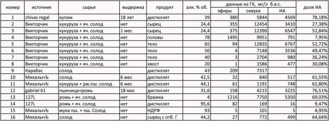

127L Опубликовано 28 января, 2018 Опубликовано 28 января, 2018 (изменено) И все же чей-то не так с Чивасом, не иначе Алексей туда ИА подлил Собрал все что нашел на форуме по ГХ зерновых и солодовых дистиллятов, если что-то пропустил укажите где взять и я вставлю в табличку Вызывает вопрос соотношение компонентов сивухи, почему так много ИА относительно остальных "пассажиров" ? ГХ из тем: 2, 3 - https://forum.grainwine.info/index.php/topic/87-obsuzhdenie-voprosov-prigotovlenija-zernovogo-i/page-6 4 - 8 - https://forum.grainwine.info/index.php/topic/87-obsuzhdenie-voprosov-prigotovlenija-zernovogo-i/page-10 9 - https://forum.grainwine.info/index.php/topic/87-obsuzhdenie-voprosov-prigotovlenija-zernovogo-i/page-22 10, 11 - https://forum.grainwine.info/index.php/topic/87-obsuzhdenie-voprosov-prigotovlenija-zernovogo-i/page-13 12 - https://forum.grainwine.info/index.php/topic/904-a-mozhno-li-na-samom-dele-otfiltrovat-sivuhu/ 13, 14 - https://forum.grainwine.info/index.php/topic/1333-beta-testirovanie-metodiki-razdelenija-promezhu/ добавил еще ГХ 15. 16 - https://forum.grainwine.info/index.php/topic/87-obsuzhdenie-voprosov-prigotovlenija-zernovogo-i/page-13 Изменено 28 января, 2018 пользователем 127L 2 Раствор коварен!
БайбаК Опубликовано 28 января, 2018 Опубликовано 28 января, 2018 (изменено) Да потому что Чивас относится к "тяжёлым" сортам виски, сравнивать производство и индивидуальный не корректно, да и у Юры 76,5 ИА не мало. Он тоже любит тяжёлый виски. Изменено 28 января, 2018 пользователем БайбаК

127L Опубликовано 28 января, 2018 Опубликовано 28 января, 2018 да и у Юры 76,5 ИА не мало только у Юры общей сивухи меньше почти на 30%, и если "тяжесть" зависит от ИА, то на крепости в струе 65% об, получается продукт "тяжелее", чем при 50% почти в два раза? Раствор коварен!
БайбаК Опубликовано 28 января, 2018 Опубликовано 28 января, 2018 Что-то я не нашёл по ссылке ГХ от Юры. Если он Габриэлил второе тело то откуда там больше? К тяжёлым сортам можно также отнести Ардбег чумовой по органолептике, тяжёлый не значит плохой, это значит другой.

127L Опубликовано 28 января, 2018 Опубликовано 28 января, 2018 (изменено) Что-то я не нашёл по ссылке ГХ от Юры. см следующую страницу я не говорю про хорошо или плохо, мне не понятно каким образом на солоде получить такой результат, на зерне наверно можно, так от чего "тяжесть" (про которую ты говоришь) зависит? от сырья? Изменено 28 января, 2018 пользователем 127L Раствор коварен!

БайбаК Опубликовано 28 января, 2018 Опубликовано 28 января, 2018 (изменено) [member=127L],нет думаю не от сырья, а от метода перегона. Сырье на, что может повлиять лишь на органолептику , если рассматривать его в этом ключе, конечно разное по разному набраживает каку но как говорится "разделяй" и властвуй. Изменено 28 января, 2018 пользователем БайбаК
127L Опубликовано 28 января, 2018 Опубликовано 28 января, 2018 (изменено) от метода перегона каким методом можно увеличить долю ИА к остальным "пассажирам"? Изменено 28 января, 2018 пользователем 127L Раствор коварен!
