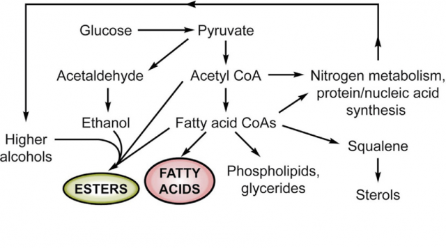

Ещё из той же книги:
Эфиры являются крупнейшей группой ароматических соединений, причем основную часть составляют этиловые эфиры жирных кислоты. Затем количество эфиров увеличивается еще больше за счет этерификации тех же кислот с сивушными спиртами (Suomalainen, 1971). В дополнение к этилацетату(фруктовый / растворитель), некоторые обычные эфиры виски включают этилкапроат (яблоко / анисовое), этилакрилат (яблочный аромат), этилацетат (сладкий, восковый, фруктовый), этилаурат(яблочный, сладковатый, фруктовый), изоамилацетат (банан / яблоко) и б-фенилэтилацетат(Розы / мед). Кислоты, полученные при ферментации, которые могут влиять на профиль аромата, включают уксусную, пропионовая, изомасляная, масляная и изовалериановая кислота. Жирные кислоты включают каприл, капроновой, каприновой и лауриновой кислот. Из кислот, изовалериановая кислота, с ее сильным острым сырным запахом, вносит наибольший вклад в профиль аромата спирта.

Ну это уже не про изоамиловый и его производные речь идёт. А про меру согласен, но вот границы меры было бы неплохо понимать. Никто же не предлагает специально добавлять ИА :). Хотя я не прав про производные, так как изовалериановая кислота есть не что иное как продукт окисления изоамилового спирта. Многие сложные эфиры изовалериановой кислоты обладают фруктовыми запахами и используются как ароматизаторы в пищевой и парфюмерной промышленности[5]. Этиловый эфир имеет фруктово-винный запах, при разбавлении яблочный, изоамиловый — спелых яблок, гексиловый — недозрелых фруктов или табачных листьев, бензиловый — фруктово-цветочный, фенилэтиловый — фруктовый с нотой розы. О чём собственно и говорит рисуночек, данная кислота есть продукт окисления изоамилового спирта, нужна она в виски для образования эфиров, а в частности изоамил ацетата и других эфиров. Про изоамил ацетат немного обсуждали здесь.
Соответственно выпиливая изоамилол из погона с помощью различных методик, мы получаем уменьшение образования вот этих эфиров изовалериановой ксислоты: этиловый эфир имеет фруктово-винный запах, при разбавлении яблочный, изоамиловый — спелых яблок, гексиловый — недозрелых фруктов или табачных листьев, бензиловый — фруктово-цветочный, фенилэтиловый — фруктовый с нотой розы. Замечу, для многих эфиров необходимо наличие высших спиртов, читай сивухи. Думаю не случайно, аромат ирландского виски 3-й перегонки(с меньшим количеством сивухи по факту) имеет более утонченный профиль, лёгкий. А шотландские виски зачастую имеют очень насыщенные и тяжёлые ароматы. А вот почему в домашнем винокурении прижилось выпиливание ИА, думаю из-за недостаточных сроков выдержки для образования данных эфиров, так как процесс длительный и имеет место и обратный процесс, но в итоге всё же эфиры являются конечной точкой преобразований.
Сложные подробности некоторых реакций тут
