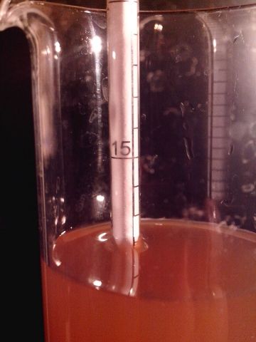

03.09.2023 в 11:07, Naruto сказал:
Должно сбросить где то до 3-4 брикс,

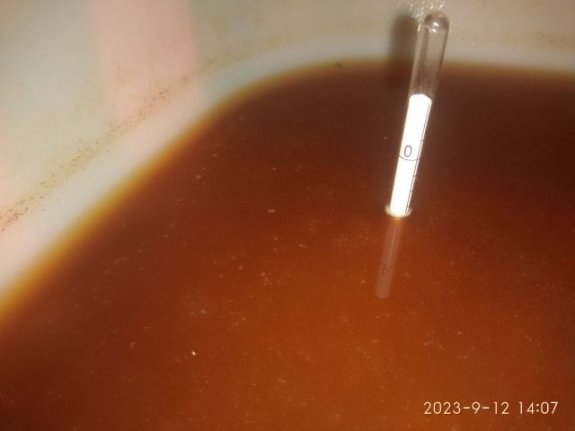

Отчитаюсь. Ячменно-янтарный концентрат 8,2кг. Общий объем затора 38л. НП -18,56,- КП -4. Дрожжи Брагман Виски спирит -28гр. Температура брожения  30с.Пока один из самых больших плюсов - нет дробины, всё чистенько. На дне плотный осадок дрожжей. Затор поставил 04.09. Полностью выбродило 12.09, т.е. 7,5 суток получилось. Думал быстрей будет.  Но понимаю что плотность большая была. В следующий раз попробую чуть больше дрожжей.
И ещё, так как куб почти под завязку капнул 2мл. софексила. Пенообразования нет вообще.
@Jekson смотри пена может быть, сейчас технологию улучшили и часть белка удаляем на вирпуле, но все равно его много. Так что я рекомендую, при старте после того как температура в кубе достигнет 80-85 гр С. Остановить нагрев и дать паузу минут 20 (со 2 улетит лишний и белок остаточный отварится, потом старт на небольшой мощности (ну да ты и так собирался гнать на минимуме), софексил то же не помешает. После через полчаса уже пены не быаювает, белок отваривается и коагулируется кислотами. Так же газ остаточный уходит.
КП 4 с нп  18,5 это нормально.

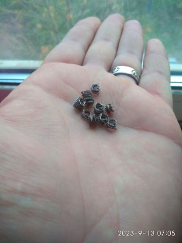

Всем привет. Вчера перегнал на СС. Вышло 9л. СС. Крепость и выход сегодня после работы померяю. Вопрос один возник, и покоя не даёт. Царга как всегда была с медью, примерно 30см. меди. Так вот, первые 15см. меди стали цвета нержавейки, или даже больше похоже как ртуть в термометре по цвету . Всю медь промыл водой, и самое интересное что налет очень легко смылся, и в раковине прям пленка была цвета ртути. И в этот раз медь даже не окислилась. Жаль не догадался сфоткать, всё смыл. Понимаю что большая НП и срок брожения что то набродил не то. Или сера имеет такой вид? Просто до этого на зерне такого не было ни разу, был лёгкий налет такого цвета + какие то оттенки металлического цвета, и я особо даже не придавал значения.  Вывод - если бы не медь, то это всё было бы в отборе. Верхняя часть меди была в таком же виде как и засыпал.
Вот, нашел не много, это медь если что.
Изменено пользователем Jekson
1 час назад, Jekson сказал:
И это нормально.
11 минут назад, okun сказал:
И это нормально
Согласен. Очень хорошо что в отбор не полетело. Кстати СС с отличным ароматом. Тут больше вопрос - что это отложилось на меди. И стоит ли в следующий раз делать затор меньшей плотности, чтобы не набраживать лишака? Посмотрел в Вики про серу, похоже что это не она.

Сколько дрожжей вносил? И сколько по времени бродило? Объем и температура брожения? У меня 28гр. на 38л. 7,5 суток. На 5-е сутки смотрел, плотность была 5, и брожение явно видимое. За 2,5 суток ещё единичку выбродило.
5 часов назад, Alexx_Any сказал:
Высоковата КП, на мой взгляд.
При начальной 18,5 нормально.
Сернистые соединения, это нормально, странно, я обычно наоборот наблюдал слегка потемневшую медь на концентратах наших ... что можно сказать видимо развивающийся кризис сказывается на качестве солода. Я так год назад уехал почти и не могу сравнить.
Янтарный к слову содержит некоторое количество фрементированного солода, возможно он влияет.
Что касается меди, она влияет на образование эфиров больше, серу задерживает бонусом, важно для тех кто гонит одним погоном из браги, что бы максимально сохранить органолептику, при уже первой дробной сырца практически вся сера остаётся в кубе, только очень лютые случаи несоложонки на ферментах по хос, может "пердушок"  черный пролезть после дробной сырца или если накосячить с спиртовой полкой.
