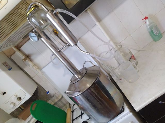

@Naruto,вот как то так  ,я кое что могу не понять как начинающий винокур в вашем слэнге  , вот что я выше написал ,мне что изменить в параметрах  ?:-)
Вот мой ,скоро придет куб на 36 ,через переходник под кламп 2 дюйма подключу свою ",недоколонну") а на будущее сборка ректификационной :-)
2 минуты назад, Softik сказал:
,2 дюйма царга через трубку через сухопарник на
Никаких сухопарников, никаких трубок через деф с водой сделай как я написал , не порти дорогое сырье. Вы не слышите, а потом стон стоит, как так вышло. На любом зерновом сырье промежуточных сивух с изменяющимся крект набрадивпет больше чем на сахаре, высокая спиртовая полка позволяет хотя бы не сконцентрировать их, будешь резать ниже 73 - хапнешь.
Любая дефленмация хоть трубкой через царгу хоть чем, увеличивает процент сивух в отборе (если я правильно понял у тебя один из "говонваров" в котором какой то умник запустил трубку охлаждающей воды через царгу.)

10 минут назад, Softik сказал:
Убрать сухопарник , утеплить царгу (обмотать изоляцией или хотя бы тряпками) , по возможности не подавать воду через трубку в царге (она будет работать дефлегматором, а это злейшее зло).

29 минут назад, Softik сказал:
Вот мой ,
Мой добрый совет, возьми болгарку и разрежь нахерен эту трубку между царгой и холодильником, выреза кусок сантиметра три, хуже ты не сделаешь, можно потом будет трубкой силиконовый соединять , но можно будет и подавать воду так что бы в царге не было дефлегмации, сухопарник убрать, соединив вход и выход из него силиконовой трубкой.
Сухопарник режет только хвостовые примеси , воду и часть спирта , сивухи он не держит, хвосты же прекрасно режутся на дробной.
Зерновые на этом вот как предлагают эти горе дизайнеры не нужно, это для сахара пойдет, варенья, даже фруктов , но не для зерна .

Да да совершенно верно ,это именно один из "говноваров" ))) понял ,73 и на отсечку
44 минуты назад, Naruto сказал:
Уяснил :umnik:
25 минут назад, Naruto сказал:
@Naruto   ,сделаем, спасибо большое за мудрый совет  :victory:
Есть нюанс эта труба тонкая  может начать играть , тогда какую ни будь распорку поставь , но вроде не должно , холодильник не тяжёлый
2 часа назад, Naruto сказал:
Правда очень тонкая :yes: пока конструкцию не буду менять ,но при выгоне трубку поставлю на сухопарнике исключив его :-)
Вообще этот верх я не собираюсь долго использовать ,но тем не менее в него измения внесу ^_^
