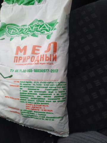

только домой добрался с работы ,вот такой купил ! То что надо ?
@Softik - то что дохтур прописал ;)
Скрытый текст
МЕЛ МТД 2: ОСОБЕННОСТИ МАРКИ
Мел МТД 2 – мел молотый технический дисперсный – применяют, как наполнитель, для лакокрасочной и полимерной продукции, изготовления строительных и отделочных материалов. Доступный по цене и экологически чистый отделочный материал пригоден и для побелки.
Мел природный МТД 2 – мел молотый – разновидность карбонатной породы, слабосцементированной. Его основа состоит из карбоната кальция и некоторого количества карбоната магния. Присутствует в этом сырье и некарбонатная часть – разнообразные оксиды металлов.
Затраты на добычу и переработку мела этой марки относительно небольшие. Такой наполнитель производят следующим способом: белую горную породу подвергают дроблению, сушке и тонкому помолу. В итоге получают сыпучий продукт порошкообразного вида белого цвета. Мел дисперсный мтд 2 отличается следующими особенностями: массовая доля углекислого кальция, углекислого магния не менее 97 процентов. Коэффициент отражение – белизна обычно не менее 86,6 процентов. Гранулометрия – 99 процентов менее 15 мкм.
Качество такого наполнителя зависит от месторождения и способа обработки. Так, прежде чем построить завод, потенциальный производитель оценивает качество месторождения сырья. В первую очередь производится разведка месторождение, оцениваются его запасы и качество природного мела.
Важно, что именно эта марка мела единственная на 100 процентов экологически чистая. Поэтому, побелка с помощью этого сырья может осуществляться в любых помещениях. Качество такого мела проверено временем. Нуждаются в этой добавке и другие сферы промышленности.
Последнее время эта марка становится популярной и в сельском хозяйстве. Она используется для раскисления почв. Раньше для этих целей применяли известковую муку, но её эффективность на порядок ниже
