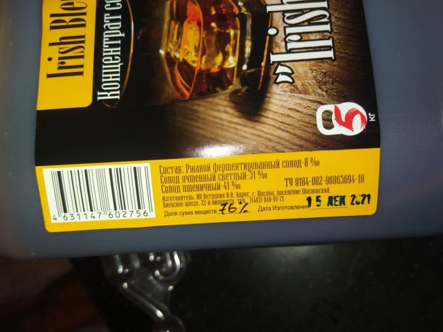

Вот такой вот концентрат с непонятным рецептом приготовления!!!!
Умиляет, что вместо знака процентов стоит знак промилле. Или для солидности, или с намёком на будущий выхлоп в милицейский прибор.
  • Смешно 1
4 минуты назад, Daniil сказал:
Там действительно промилле. )))

15 минут назад, okun сказал:
76% сухих веществ я понимаю. А ржаной солод 8 промилле - это что имеется в виду?

31 минуту назад, Daniil сказал:
Да не 😭, все четко и честно столько солодов там и есть 😭😅
7 минут назад, Daniil сказал:
Ну то и имеется 😂 спалились.
Блин, такой СК стоит как... А сделан в лучшем случае из такого же солода, что и у Андрея. Я могу понять 500 р/кг, если его привезли из Ирландии, а так... зачем?
Хочу предостереч коллег насчёт СК "Бурбон" от Брэндимастера: кукурузного запаха-сладости мало, в основном ячмень. Выход, соответственно,, около 300 мл/кг. По деньгам - дорого.
@Abel ну зерно там есть точно, судя по проценту солодов указанных на этикетке. :)
Я стебаюсь, наверно хотели указать проценты, а какому ни будь диблу в типографии показалось красивее промилле :).

1 час назад, Daniil сказал:
0,8%
