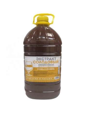

Прикупил на wb 3л баклашки  ячменно-гречишного и ячменно-ржаного экстаркта по 3шт каждого вида.
Ферментер у меня всего на 60л.
И если я понял надо на одну 3л канистру добавить 20л воды, те я не смогу все три канистры вылить в ферментер, а только две чтобы осталось место . Или все так разбадяжить литров на 55 ? Сбраживать буду Safspirit Malt (M1) у них развеска 2гр на 1кг сырья при гидромодуле 1 к 4.
В брагу нужно добавлять софэксил?

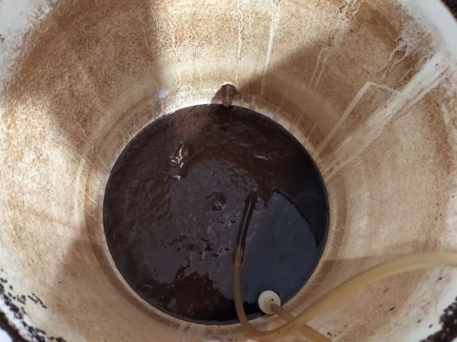

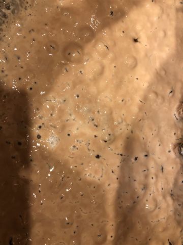

Третий раз поставил брагу на ячменном экстракте, первые два раза брага отыграла и осветлилась. В этот раз появилась какая-то дрожжевая пена и бродит странно. Что это? Было такое у кого?
@Sheriff у меня бывало , это из партий где перестарались с давлением на новом прессе и выжали все из дробины включая лишний белок (он же клейковина), можем заменить (бесплатно) . В общем на вкус не повлияет, попробуй пальцами эта штука клейкая склеивает пальцы так? А бродит странно , потому что эта липкая хрень белковая плавает сверху дрожжевой шапки и склеивает ее образуя стремные пузыри , сам очковал :) и матюкался на себя в первую очередь .
И скажи пожалуйста дату на этикетке этой бутыли/бутылей , для "разбора полетов" нам важно знать, кто был в смене.
Шапка не особо клейкая, больше похожа на дрожжи. Первые два затора выбродили до меньше 2 Брикс, этот уже несколько дней держится 4 и не падает. За предложение о замене спасибо, но у меня осталось еще десять пятилитровых бутылок (я брал 100кг), надо посмотреть что будет дальше, сделаю еще пару заторов и посмотрю, потом отпишусь. Это мой первый опыт с концентратом, всегда пользовался солодом. Если важно, дрожжи Safspirit American Whiskey - USW-6, никогда не подводили, заводятся за несколько часов, сбраживают хорошо.
@Sheriff тем более столько , спишитесь с Димой (СОЛДЪ) скажите я добро дал, у нас машины регулярно в Москву ходят передадим с ней  и заберём у Вас брак, если с машиной Вам не удобно , то тогда организуем транспортной приедете за партией замены и отправите нам брак, извините за неудобство и за на Вы :) я тут вроде как представитель производства выступил :)
Конечная плотность штука не постоянная , но вполне возможно что из за лишнего белка вот такое в данном случае и происходит он растворим , но не сбраживается есно .. в любом случае это сто процентов не заражение , за это не переживайте , я несколько раз наблюдал такое началось в августе- сентябре как учились пресс-фильтром пользоваться ... Сейчас вроде устранили. Настроили помол оптимальный и поняли как часто надо салфетки регенерировать, что бы давление при фильтрации не росло до заоблачных величин .
@Sheriff дрожжами я этими то же пользовался , хорошие дрожжи , но бродят несколько медленней Брагман и стоят дороже.
К слову о липкой пене, она отлично собирается шумовкой или ситом , совет соберать ее всю пока плавает  и выкинуть из затора , меньше пердушка полетит в отбор и на стенках куба ничего не будет , заодно и поймёте про липкость :) отмывается водой крайне не охотно , я даже ради эксперимента залил ее протосубтилином , разложилась за ночь на мелкую дисперсию, т.е. это белок-клейковина , наш солод никогда не отличался хорошими показателями по белку, может и солод такой попал из фуражного ячменя ... Уже не проверить весь извели и совпало с пуском пресс фильтра...
Да к слову , недоброд ещё может быть из за перегрева браги , Т не поднималась ? Я с таким то же сталкивался , дрожжи стартуют очень бодро разогревают затор в первые сутки быстро выбраживают за сутки 2/3 и потом затухают и даже после охлаждения не очухиваются ...
