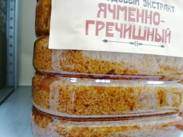

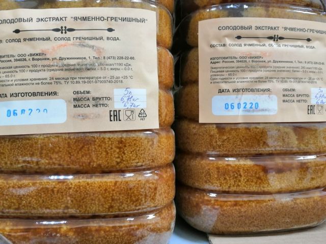

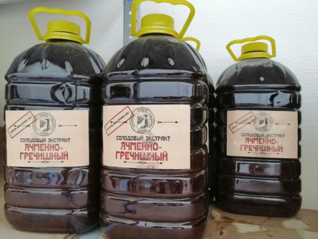

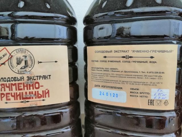

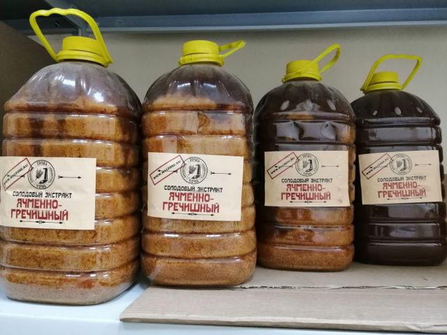

Тут вот какая петрушка приключилась с ячменно-гречишным...
С другими видами всё в ажуре.
Причём "авитоминозные" баклажки более раннего розлива, чем не заболевшие. Цвет партий, кстати, тоже отличается существенно.
По консистенции будто пшена мелкого насыпали. Из этой партии половина концентрата стала такого вида, другая более-менее.
Можно прояснить что это и что с этм делать 🤔
@KAWAzimodo Это кристализация глюкозы, много глюкозы, малейшие температурные качели запускают этот процесс особенно актуально для холодных периодов когда баклашки из холода в тепло и наоборот, иногда случается с ячменным и часто случаестя с ячменно-гречишным (этот гречигный солод осахаривается крайне не охотно, приходится держать паузы до 12 часов и более, соответственно все что может нарезается в глюкозу и фрукторзу), единственная сложность это теперь извлечь из бутылей, в воде все растворится. если это тебя смущает , напиши Диме , организуем замену в плане сбраживаемости такой экстракт бродит очень быстро , на вкус сусла и дистиллята не влияет никак.
Вообще гарнтийный случай, такое меняем.
Походу откажемся мы от гречишного солода... уже не первый раз не то что бы критично, но задалбывает .
Ну и буду тебе персонально благодарен, если помучаешся , растворишь , сбродишь и расскажешь о результатах, я недавно 90 кг такого сбраживал, блин он в барабанах был, вот я намаялся по 30 кг этих кристаллов запихивать в люк , в остальном сусло и брага и дистиллят были такими же как обычно, сбродило за 2 дня почти в ноль. Многие пугаются, но в общем зря, чем больше глюкозы тем проще работать дрожжам.
Не, ничего возвращать не буду. Всё в дело пойдёт. Нагреется на водяной бане и перекочует в бродильню.
Надеюсь что глюкоза не сторонняя...???
@KAWAzimodo нет глюкоза нарезана ферментами при длительной ферментации , какой нам смысл ее сыпать она стоит дороже солода :) да еще и в кристалы выпадает

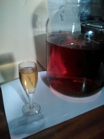

Почти 9 месяцев простоял дистиллят из ячменного концентрата в бочке (в почти новой). Разбавил до 40-ка и залил обратно ещё на месяцок отдохнуть. Получившимся результатом ну очень доволен.
Очень приятно слышать когда все получается :) хорошо
Цвет в рюмке прям соломенный, бочка обжиг средний или слабый?
