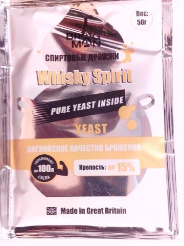

Коллеги,приветствую!Едет ко мне очередная партия концентрата.Задумался на этот раз о дрожжах.Вискарный Брагман продаётся в двух видах 50 гр и75 гр.
В разных магазинах разное описание.Только в одном месте прочитал,что в 50 гр пакете чисто дрожжи,без подкормки.Чем отличаются?Какие лучше?Везде цена на 50 гр выше,чем на 75.
Просветите,пожалуйста!
Дмитрий Яр, В солодовом концентрате уже содержатся необходимые для дрожжей ферменты ("подкормки").
Т.е.брать нужно которых меньше и которые дороже?
Дмитрий Яр, надо пользовать не турбо, обычные вискарные брагман
более того мы их тебе с экстрактом можем выслать по цене как на сайте мирбир (не помню точно цену у Димы уточни)
этого пакетика 50 грамм хватает на 100 литров браги

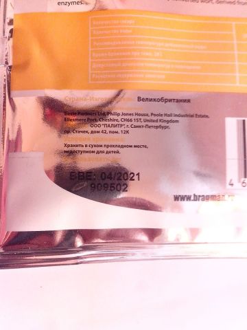

Дмитрий Яр, будь добр, посмотри производителя (фасовщика) виски спирит. Как не приду в магазин, всё разные упаковки.
У меня ООО "ПАЛИТР" , г. С-Пб, пр. Стачек, 42, пом 12к. Смотрел в гугле, ну нет там такого ООО или не нашёл.
Использовал такие, подтверждаю, одна пачка на ~100 литров браги.
У меня в точности такие же.
