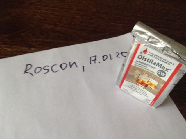

Хобби - не смысл моей жизни и что бы времени не тратить на поиск, рекомендации производителя, систематизированные в одном месте, будут полезны. Другое дело, если тебе НУЖНЫ вопросы, тогда вопросов нет и всё логично и ничего личного, просто ....
П.С. Вискарные дрожжики у меня есть. DistilaMax GW. Я переписывался с производителем этого штамма и получил развернутые, читай, более подробные, рекомендации.
1 час назад, Naruto сказал:
вот лично тебе персонально и ответили , что ты сделал не так (на мой взгляд)
Эксперимент был(!). Чего ты цепляешься то. Я всё сделал так, как мне надо было. Маленькая бутылочка для этого и была приобретена. Читай хотя бы сообщения не по диагонали.
