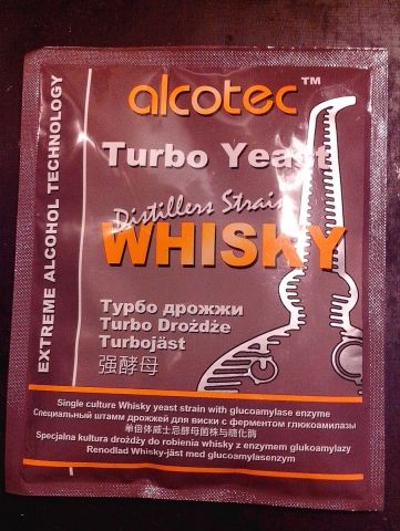

Андрей здравствуй! Подскажи пожалуйста, есть вискарные дрожжи alcotec whiskey turbo yest, на них сбродить концентрат "бурбон" или лучше на сухих "воронежских". Делаю первый раз, неохотно накосячить.
aleks1076, я такими не пользовался
По любому специализированные дрожжи не будут хуже обычных хлебопекарных ...
В принципе бурбон отлично сбраживается любыми дрожжами ( есть рожь в засыпи и подкормки азотной из за нее просто завались ), но бывает недоброд на обычных хлебопекарных так как они все же на сахарозу заточены, в вот вискарные штаммы заточены именно на мальтозу и мальтодекстрины (те то что составляет основные углеводы в наших экстрактах ), кобра виски всухую  сбраживает любые наши экстракты , я лично засыпал в один затор основную массу воронежских и докидывал кобру и то же сбраживали всухую , касаемо опганолептики в общем разницы мало , но она то же может быть... Повторюсь такими дрожжами не пользовался , но вряд ли ты ими затор испортишь :) если же есть положительный опыт с ними , то смело засыпай в наши экстракты , хуже точно не будет .
Андрей огромное Тебе спасибо за развернутый ответ:-)!

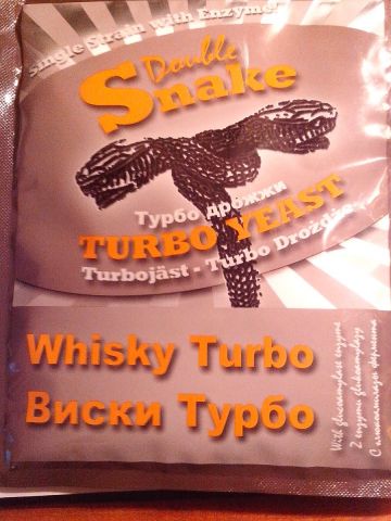

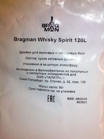

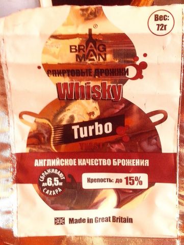

25.09.2019 в 16:57, aleks1076 сказал:
Я пользовался такими, см. фото. Всё отлично выбраживало. Особенно whisky spirit, одна пачка на четыре 25 литровых затора. Да остальные можно половинить.
