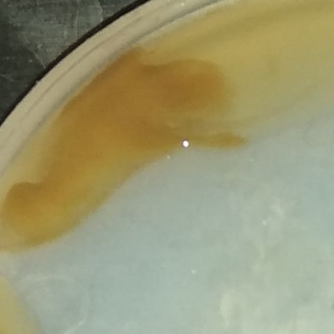

Аромат , вкус все получилось , легкая ржаная кислинка во вкусе , йодна ок (осахаривали 4 часа ) ,в йодной проба концентрата я не обнаружил изменения цвета йода (капля йода в концентоате на фото)

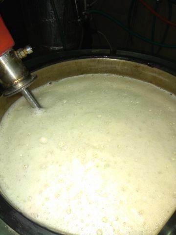

Сегодня поставил бурбонный концентрат 50 почти литров браги плотностью 24 Брикс (другие ёмкости заняты были , да и точно не взвесил (как обычно мне достались остатки стекавшие с труб в бочку , не взвешивали их) приблизительно около 15 кг залил водой в 50 литровом пвк почти до верха.
Пены при замешивании не было сильной .
Дрожжей высыпал буржуйских английских .
Завелась через полчаса .
Капнул софэксила полколпачка , помня о приличном проценте ржаного солода в заторе.

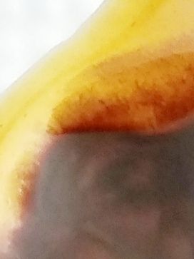

На всякий случай сделал йодную пробу сусла , все же зерна кукурузы несоложеного половина , изменения цвета не увидел (на фото)
Пена желтоватая , на ячменном солодовом концентрате белая была .
