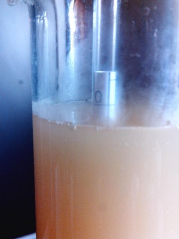

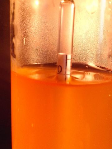

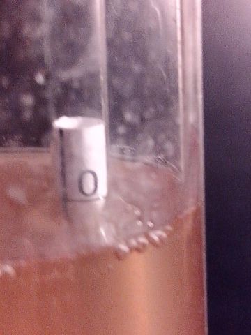

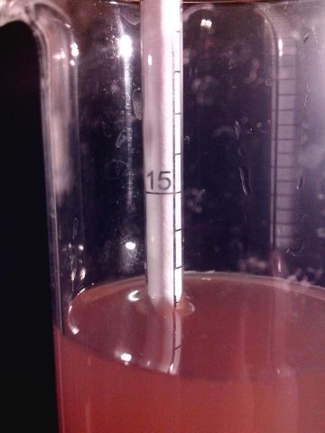

Перегнал третью часть из 28 кг. Получил 314, 305 и 319 мл\кг соответственно с каждой части.
Сбраживал все три части одинаково. Не по фэншую -)) с добавлением ферментов А+Г+П, ~ по одному грамму на кг концентрата. 7 кг концентрата плюс 20 литров воды+ферменты при своих температурах. Концентрат разводил в кипящих 7,5 литра воды потом в бродильне добавлял остаток, остужал льдом до 26-28 гр и дрожжи. Использовал double snake turbo whisky https://xn--b1acdfjbh2acclca1a.xn--80aalwclyias7g0b.xn--p1ai/shop/samogonovarenie/ingredienty/turbo-drozhi-doublesnake-whisky?yclid=18323298723148357204&/utm_medium=cpc&utm_source=yandex_direct&utm_campaign=Dinamika&utm_term=&utm_content=id|01000000297609_%D0%92%D1%81%D0%B5%20%D1%81%D1%82%D1%80%D0%B0%D0%BD%D0%B8%D1%86%D1%8B|cid|26702734|gid|2595194250|aid|4048121733|adp|no|pos|premium2|src|search_none|dvc|desktop
Под ГЗ. Температуру брожения держал 28-30 гр., раз в два дня перемешивал со дна, обильно идёт СО2 с пеной. pH браги перед перегоном ~3,5. АС-3 при постановке показывал 16-17. Бродило 6-7 дней. На фото АС-3 последнего четвёртого затора из остатка концентрата+помытый упаковочный мешок и АС-3 за 2 дня и в день перегона третьего.
При перегоне удалось победить обильное пенообразование, короче не убежало -)) Перегонял до 2% в струе по рефу.
