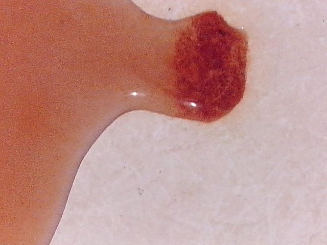

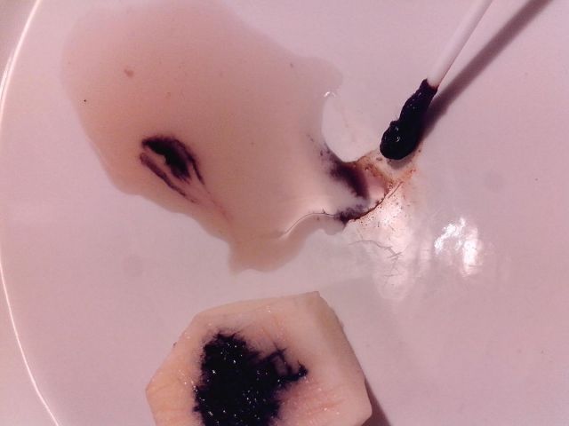

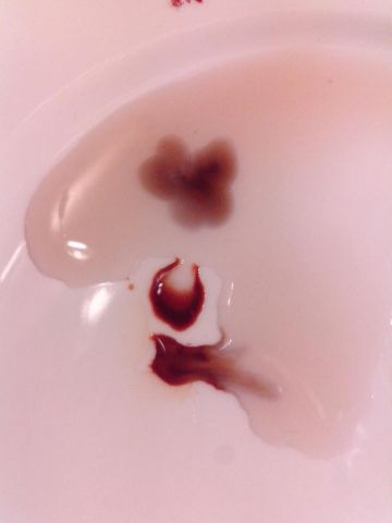

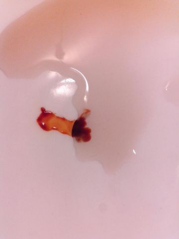

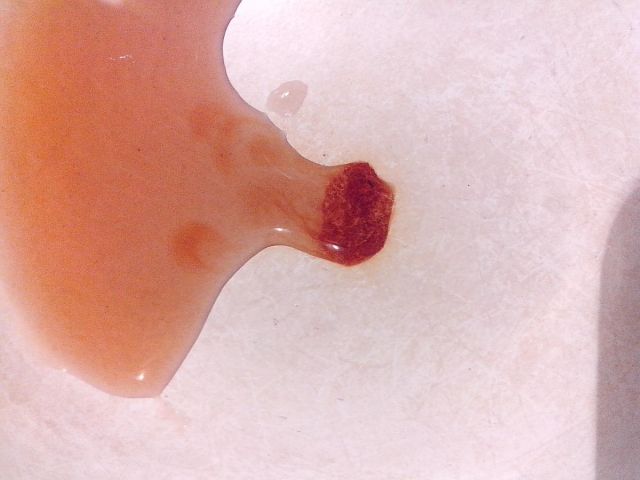

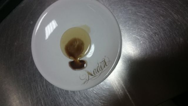

Сделал вчера йодную пробу, чайная ложка концентрата+сколько же воды. Результаты на фотках. Рядом лежит кусок картофеля, для сравнения цвета.
Что-то эксперимент меня не порадовал. -(( Так что мои действия, при постановке затора завтра-послезавтра, будут тоже с А+Г+П.

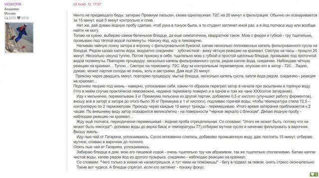

добавил скриншот сообщения
Денис,  на фотках ББ завален, но блюдце нормальное, с йодом не реагирует . :)

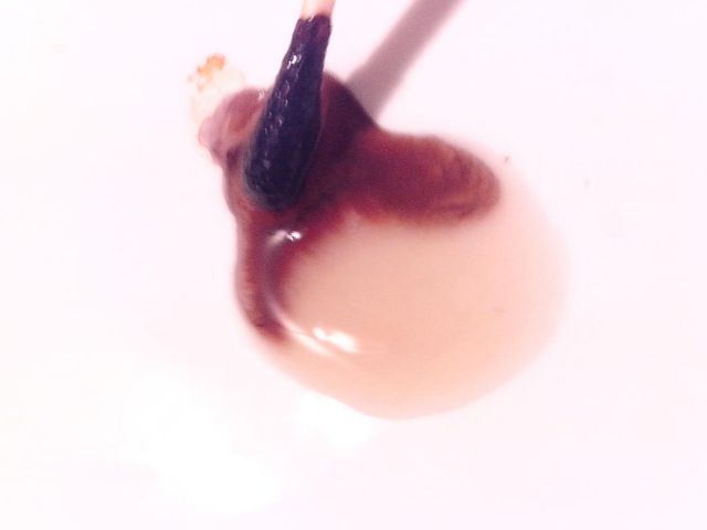

Шутки, шутками, но например бумажные салфетки дают положительную реакцию, вчера делал пробу своего замеса, - по каплям нормуль, а как стер салфеткой на ней синева, - чая рядом твоего не было, пришлось хлебным вином стресс снимать :)
Раствор коварен!
Это не обязательно крахмал дает реакцию

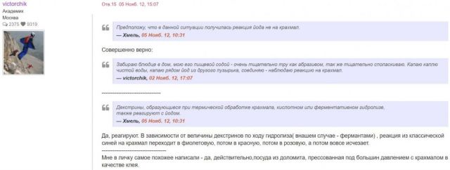

Декстрины, образующиеся при термической обработке крахмала, кислотном или ферментативном гидролизе, также реагируют с йодом. Цвет зависит от молярной массы полимера.

Конечно могут давать декстрины реакцию на йод, и по изменению цвета можно судить по близости их к сахарам. Почему при окрашивании подразумевается крахмал сразу мне не понятно.

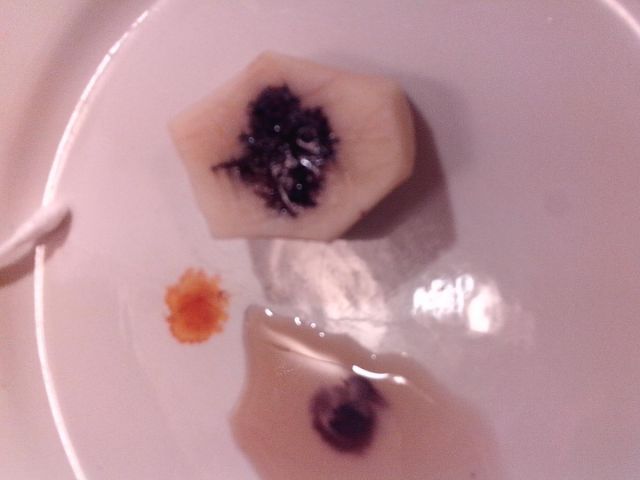

Вот, кстати реакция на йод и через 5 минут. При комнатной температуре. На сколько знаю, крахмал с йодом обесвечивается только при нагревании, при остывании синеет обратно.

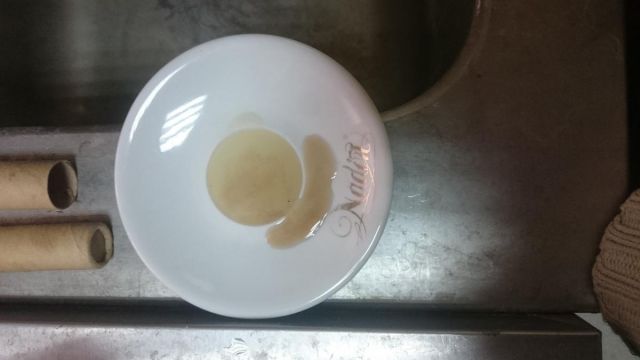

Блюдце не доломитовое было?
Только сейчас узнал это слово -)) Тарелка фарфоровая. Вот фотки пробы "аграфенушки" на той же тарелке.

Йодную пробу мы делаем (делали) после паузы 63-66 и 72 , далее после Маш аута и варки, проба не делалась. Проба производилась следующим образом в разбавленный йод до светло-коричневого цвета , капалось сусло и растиралась дробина , результат ОК - отсутвие окрашивания , ПРОБА ДЕЛАЕЛАСЬ КАЖДЫЕ 10 минут до исчезновения цветной реакции. ...
Вчера я проверил две партии первую и последнюю - четвертую из которой была поставка дл Alexx-any.
В обоих наблюдалось изменение цвета йода , в первой партии слабее , с плавным изменением цвета от фиолетового до розового и до исчезновения , в четвертой партии более сильное и выраженное.
