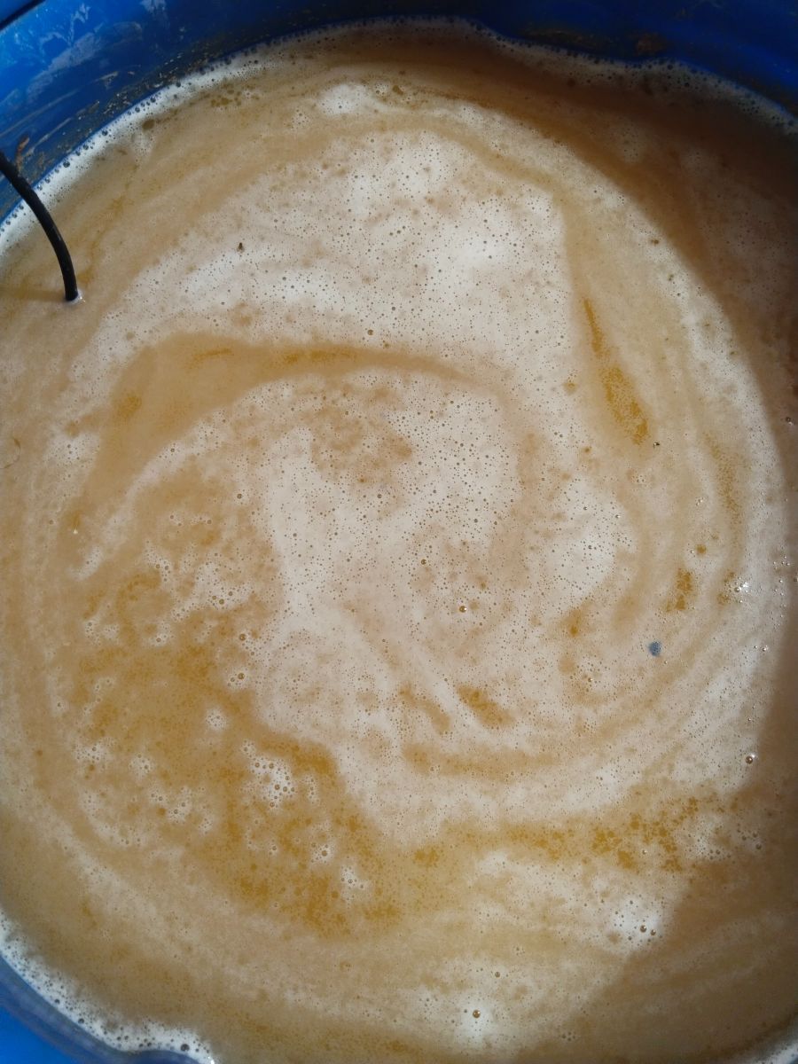

evlenie Опубликовано 12 декабря, 2025 Опубликовано 12 декабря, 2025 8 дней брага отстояла. Тем ра в бочке упала. Вроде перестала играть. Но пенка на поверхности имеется. И когда миксером мешаешь, шипит. АС-3 показывает 3%. Что то долго. Запах духовитый. На вкус сладости нет. С горчинкой.
Naruto Опубликовано 12 декабря, 2025 Автор Опубликовано 12 декабря, 2025 Это нормально, дрожжи режут мальодекстрин, плюс брага уже кислая и с спиртом им тяжко, но они ещё сбродят как минимум 1 БРИКС.пока брожение идёт, пусть идёт, часто и 14 дней бродят экстракты что бы в ноль. Но смотри за кислой пленкой, когда дрожжи ослаблены, могут начать развиваться молочнокислые, если появится тонкая белесая пленка с крупными пузырями стойкими- перегоняй. Небольшое молочнокислое брожение даже полезно для ароматов приятных в дистилляте, но запускать его не стоит.
evlenie Опубликовано 12 декабря, 2025 Опубликовано 12 декабря, 2025 Благодарю за науку. Ещё недельку по наблюдаю. В холодный тамбур, как понимаю, ставить не стоит. Коль брожение идёт ещё.
Naruto Опубликовано 12 декабря, 2025 Автор Опубликовано 12 декабря, 2025 @evlenie нет, не стоит. Остановится брожение а газ растворится, начнёшь гнать пена попрет. Желательно что бы отыграла полностью газ вышел из теплой браги более полно и потом на перегон.
evlenie Опубликовано 14 декабря, 2025 Опубликовано 14 декабря, 2025 В 12.12.2025 в 12:01, Naruto сказал: Это нормально, дрожжи режут мальодекстрин, плюс брага уже кислая и с спиртом им тяжко, но они ещё сбродят как минимум 1 БРИКС.пока брожение идёт, пусть идёт, часто и 14 дней бродят экстракты что бы в ноль. Но смотри за кислой пленкой, когда дрожжи ослаблены, могут начать развиваться молочнокислые, если появится тонкая белесая пленка с крупными пузырями стойкими- перегоняй. Небольшое молочнокислое брожение даже полезно для ароматов приятных в дистилляте, но запускать его не стоит. Прошло 3 дня. Минус ещё 1% по АС3. В остатке 2%. Наверное все же завтра/ после завтра, перегоню. Боюсь не углядеть.
