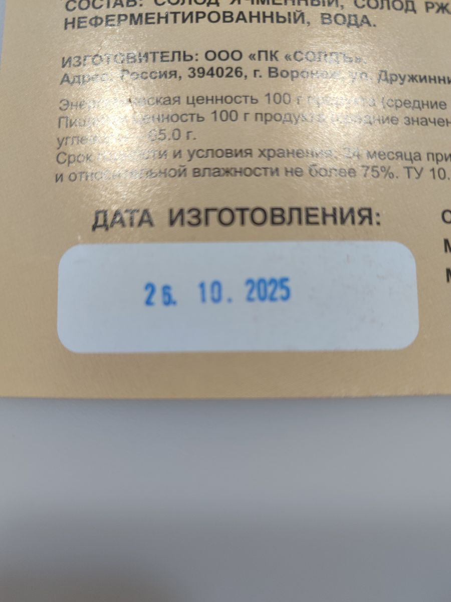

@Naruto приветствую. Вопрос такой возник. Бурбон имеет большую плотность, чем ячменно- ржаной? Бурбона не было какое-то время, пришлось взять ячменно-ржаной. Сегодня ставил затор, и заметил что разница есть.
@Jekson разница может быть от партии к партии. Обычно это 80. Но официально 78 +/-2 ОООочень редко бывает -2, но стандартно это 80 и даже плотнее. Человеческий фактор
 Цель высокой плотности что бы концентрат не бродил. Все что ниже 76 склонно к брожению.  Пришли фото этикетки с датой я проверю плотность контрольного образца. Бывает что кажецо что концентрат жидкий, а он прост лучше отфильтрован и более текучий из за этого
Та как бы ничего криминального, наверно.
Очень легко растворилось, миксер размешивал без напряга, канистра холодной водой отмылать очень легко. И плотность затора вышла не 20 а 19. Но опять же сравниваю с предыдущими
3-мя канистрами Бурбона, на тот же объём, при той же температуре. Вот и спросил норм это для ячменно- ржаного?

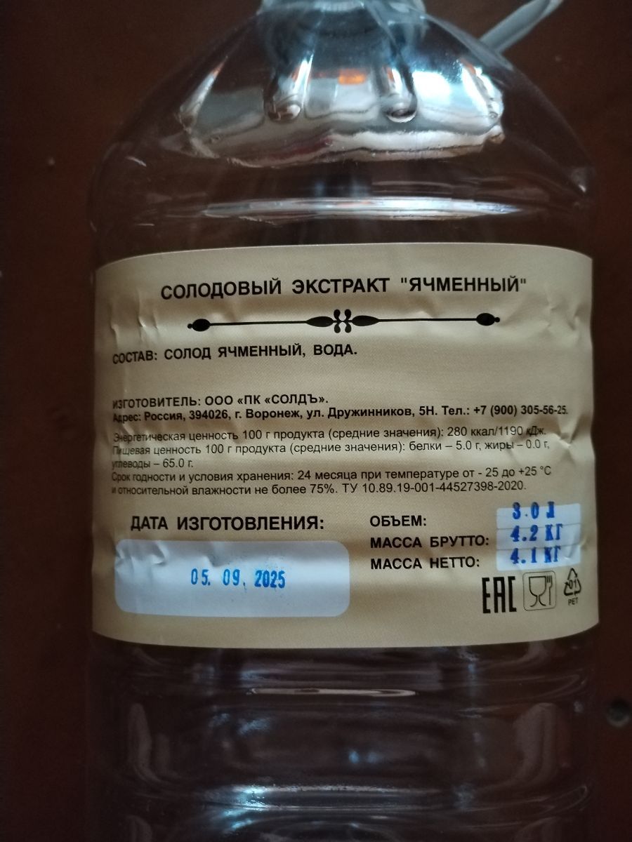

Приветствую Андрей! Тоже показалось что слишком уж хорошо вылился концентрат, просто перевернул канистру и всё! Раньше такого не было. Цвет более бледный. По плотности вместо 12 получил 11 процентов. Для меня это роли абсолютно не играет никакой, может быть тебе пригодится эта информация. Ну и как всегда Огромное спасибо за продукцию!
@Jekson @Sereg0028 посмотрю контрольные.
Вид концентрата не влияет на плотность это именно оператор установки принимает решение когда остановить процесс.

@Jekson @Sereg0028 проверили плотность контрольных образцов 76 БРИКС в пределах, но по нижнему краю, бывает и 82.
В журнал конечно записали 78, выдал люлей, спасибо за бдительность
