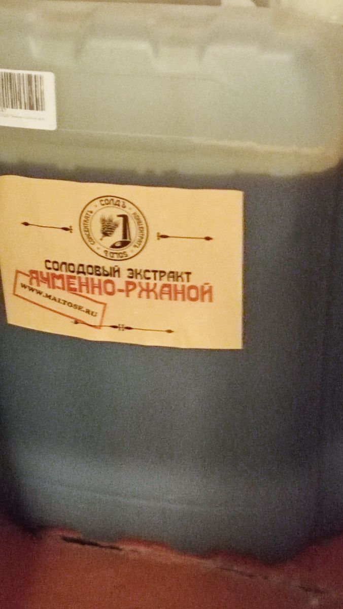

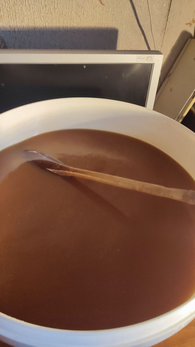

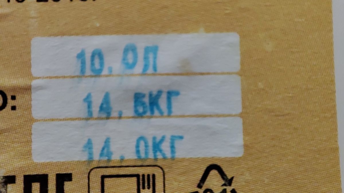

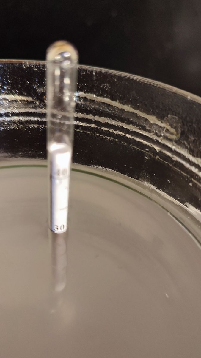

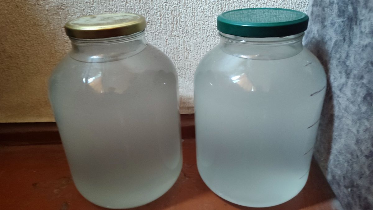

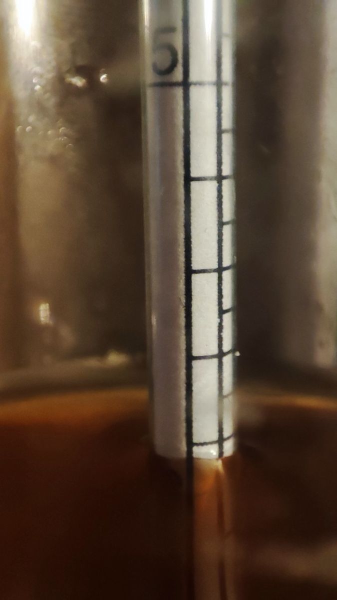

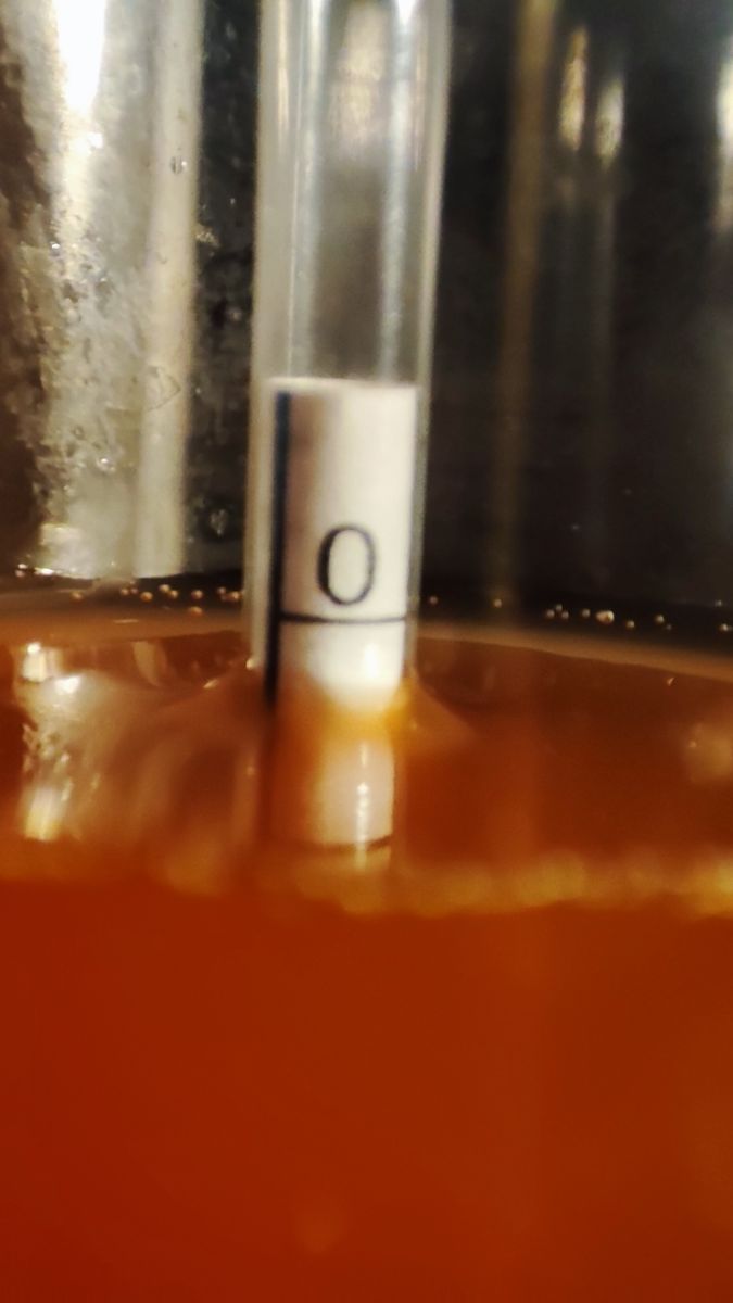

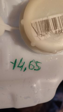

Alexx_Any Опубликовано 20 октября, 2025 Опубликовано 20 октября, 2025 Привет, внесу немного позитивчика в тему.-)) Купил ячменно-ржаной, 10л 14кг. Вес 14,65кг. сама канистра 398гр. По своим местечковым условиям поделил на две части, из одной в позапрошлую пятницу поставил брагу из ~7182гр. Концентрат очень густой, размешивать только в горячей воде. Всего воды ~22л. НП получилась 19,2brix. + 14гр дрожжей usw-6. Бродила неделю до 0,5brix. В прошлую первый раз перегнал, получил 9600мл СС 29,8% (с коррекцией по t). 1

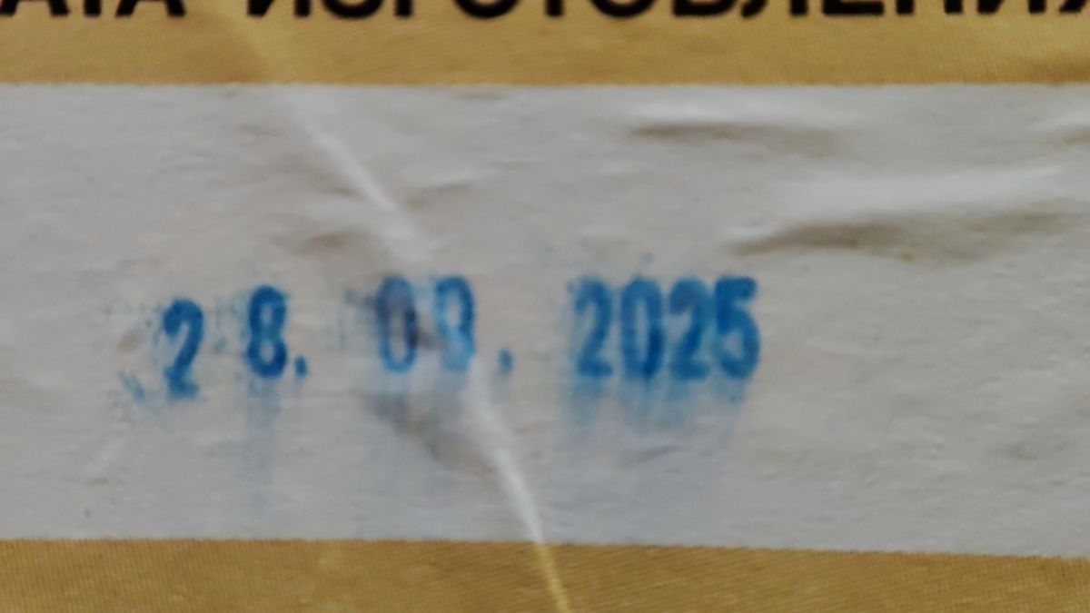

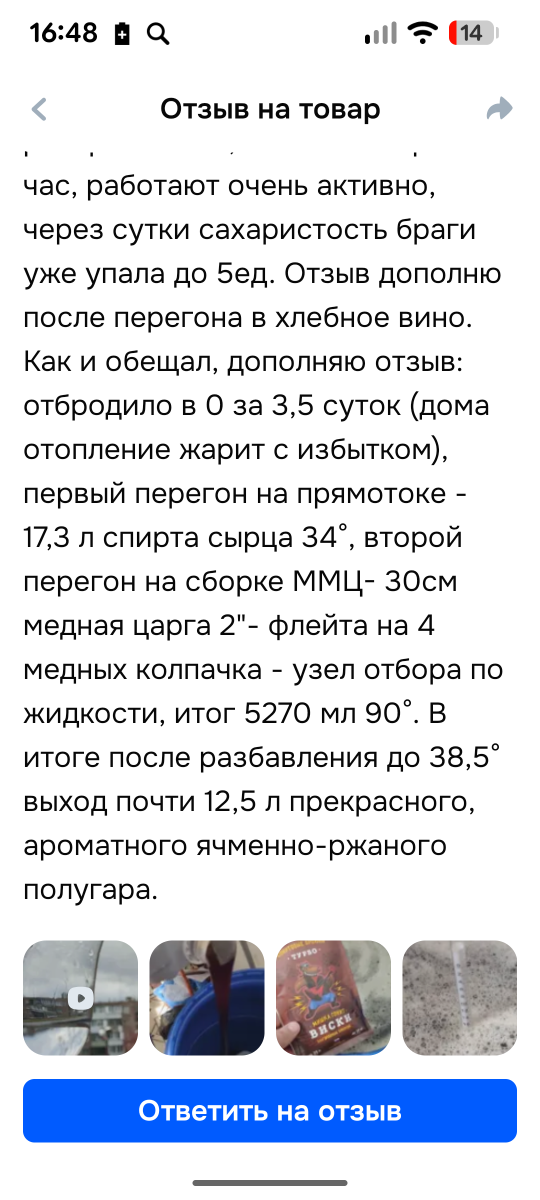

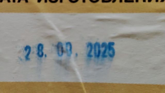

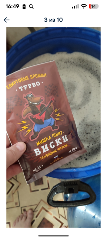

Naruto Опубликовано 20 октября, 2025 Автор Опубликовано 20 октября, 2025 @Alexx_Any спасибо за подробный отзыв. Эта партия особенно удачная, посмотри дату розлива пожалуйста. Мне понимать чья была смена. Ещё один отзыв с Озона есть, у человека выход даже больше чем у тебя. И у слову дрожжи он использовал какие то турбо "Мишка Гонит" виски. Так у него выход 0,42 что ли с 1 кг или даже больше. Но там конечно вопрос к коррекции Т при измерении. Но тем не менее. 1
Alexx_Any Опубликовано 20 октября, 2025 Опубликовано 20 октября, 2025 (изменено) 35 минут назад, Naruto сказал: посмотри дату розлива пожалуйста. Сорри, немного расплылась, когда канистру грел в горячей воде. -) 38 минут назад, Naruto сказал: у него выход 0,42 что ли с 1 кг или даже больше. Это сурово! -))) Изменено 20 октября, 2025 пользователем Alexx_Any
Naruto Опубликовано 20 октября, 2025 Автор Опубликовано 20 октября, 2025 (изменено) @Alexx_Any спасибо, загустеть мог из за погоды, стало холодно на холоде концентрат густеет и потом очень неохотно прогревается (он же почти сухой и ему что бы внутри прогреется надо много времени) Изменено 20 октября, 2025 пользователем Naruto
