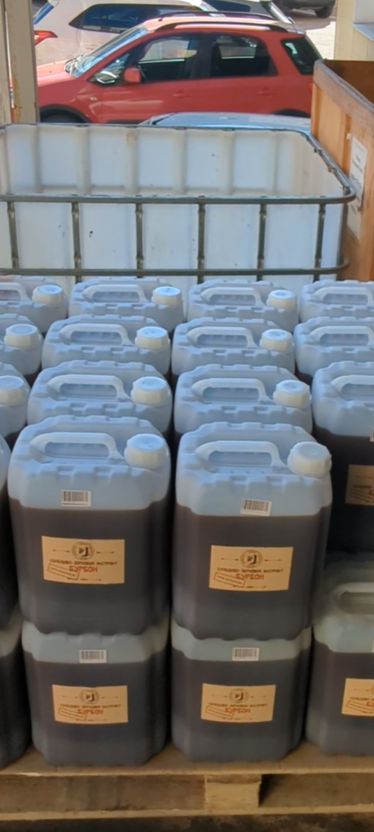

Да, сейчас будем пока возить 14 кг (10 литров)  а в мелкой таре запустим новый пивоваренный который с бруха снятый  он подороже и дёшево отдавать его не сможем, на него времени уходит в 2 раза больше, доп фильтры одноразовые  и все такое.

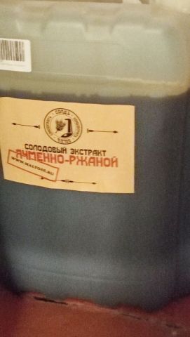

@Naruto белёсая полоса по дну канистры, это осадок в концентрате или канистра такая? Вертел - переворачивал, уяснить для себя не удалось. -)
@Alexx_Any я не обращал внимания канистра я думаю такого осадка быть не может в концентрате
Посмотрел видео (я теперь о грузик снимаю, послестого как на озоне своровали канистру)
Все такие внизу белесые при чем бурбон, это видимо партия канистр такая приехала.
