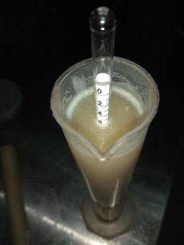

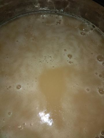

Сегодня заехал проведать брагу :)
Бродит, Т упала до 25... Плотность до 6...
В общем оставлю ее до четверга видимо и посмртрю выбродит ли досуха.
Хотя и это уже не плохо за двое суток сбродило грубо 16 Брикс. Крепость браги уже около 8-9 гр.
