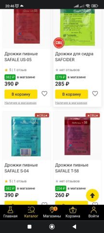

Блин, вот тут и засада у этих пивоваров! Сколько разных понаделали разновидностей дрожжей, караул!!! А продавец на маркетплейсах посути один самый крупный (не знаю можно писать типа реклама "МБ" первые буквы) ну и вроде выбираю его по логике. Да и фирма mangrove Jack's тоже вроде серьёзная хотя фасуются они, я так понял, уже здесь. Форум этот как-то лежит да и ХД тоже в спячке, только вот эта веточка ещё теплится. Налил я тут воды не в тему, извиняйте! Если кто посоветует где и что по дрожжах пивным! Заранее благодарен! Ещё раз извиняюсь.

Дрожжи новые внеси. Разбродив предварительно, для успокоения в их живучести. Чем тебя 04 или 05 не устраивают? У меня забел через сутки всегда ~10 мм! Попал раз на дохлые дрожжи, но на браге. Перегрели где-то видимо.

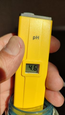

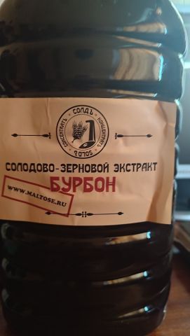

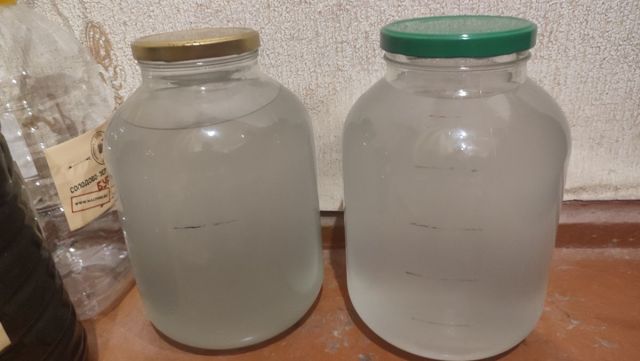

Купил "бурбон" в 5-ти литровке. Вес 6,99 кг брутто, прошлая 5-ти литровка с "ячменным" весила 7,04 кг. Похоже достался меньшей плотности, но не суть. Нагрел 10л воды, вылил в неё концентрат, хорошо прополоскал баклажку, нагрел ~90гр. Перелил в бродильню, остудил чиллером до 25, общее количество воды 24л. Начальная  плотность ~18brix. 14гр USW-6 разбродил в мешалке, вылил в бродильню, перемешал, закрыл +ГЗ. Бродило как-то тяжеловато, не так интенсивно, по сравнению с прошлыми покупками. Но за неделю выбродила до нуля. pH браги 4,6. Выглядит вот так. Первый перегон с двумя рпн, почти потстилл. Получил 9450мл СС (пахнет приятно) 28,4% (с термокоррекцией), т.е ~388млАС_кг.
Вторую 5-ти литровку поставлю на брагу после второго перегона первой.
Добавил.
@Alexx_Any бутыли бывают не одинаковые, у поставщиков несколько пресс форм или вообще могли поменять пресс форму. Поэтому мы пишем на этикетке вес минимально возможный 6,9 кг, ну и да может быть плотность +/-2 от 78, обычно мы гоним в большую сторону, но бывает что и чуть меньше 50 грамм на том же объеме это где то 1 брикс разница, может 1,5. То есть не 78 а 77.

Дрожжи возьму другого производителя в следующий раз. А то как-то проникся я mangrove Jack's, типа UK, а вот вчера обратил внимание на упаковку, не выкинул с прошлого раза. Они разные даже по размеру не говоря уже о надписях. Я так понимаю их фасуют у нас уже? Гугл не ответил на этот вопрос. Вот смотрю на fermentis теперь. А так-то санкции! Ну ладно параллельный импорт типа. Китайцы ещё есть. В общем есть что пробовать. Огромное спасибо за поддержку!
22 часа назад, Sereg0028 сказал:
Скорее всего да, обычно возят в другой упаковке и когда брикет большой, вакуумный упакован на заводе, там и сохранность дольше и потом их уже здесь фасуют по 10 грамм, хорошо если соблюдая условия, но маленькие пакетики не вакуум обычно, но иногда вменяемые продавцы покупают брикеты и фасуют у вакуум (юзают машинки банковские), но это трудоёмко и редко кто делает.

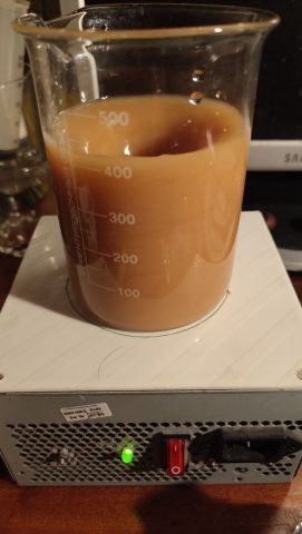

Лучше либо собери либо купи магнитную мешалку, колбу на 1 литр треуголку. И посмотри видосы как размножать дрожжи. На затор в 50 литров нужно 3 грамма дрожжей, которые в мешалке на подготовленном сусле 0а сутки размножаются кратно 8 часам
Часть сусла с хмелем замораживаешь где то так мл 500, перед использованием разогреваешь до 80 С, полчаса стоит, потом остужаешь до 30 и закидываешь 3 грамма дрожжей и на мешалку, колбу ваткой затыкаешь и через сутки у тебя навеска дрожжей рабочих на 30 - 50 литров пива.
Вот как раз будет повод доделать эту мешалку!
