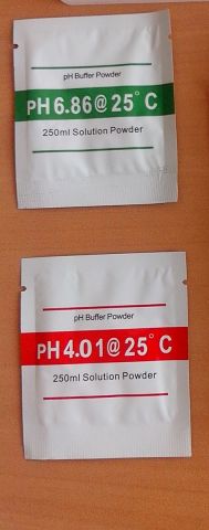

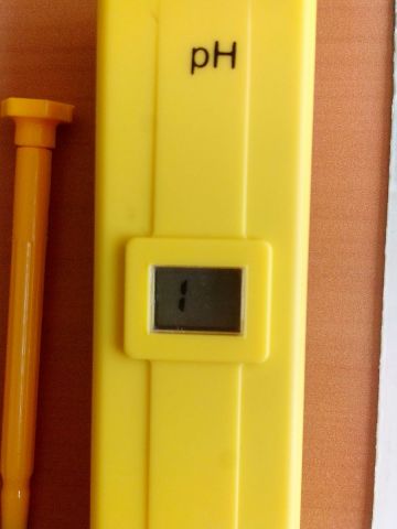

Alexx_Any Опубликовано 6 февраля, 2025 Опубликовано 6 февраля, 2025 (изменено) 19 часов назад, Naruto сказал: знаю ph своей воды из скважины и по ней ориентируюсь как калибровочной А вот такие калибровочные пакетики не спасают? Купил, когда-то за копейки целый ворох. 19 часов назад, Pivolub сказал: Какой недорогой заказать PHметр? @Pivolub А какую точность ты бы хотел? У меня вот такой китайский, второй уже. По пакетикам калибруется. Первый сдох (ну ... с ним), цифры начали скакать как кони.-)) выкинул, не жалко. Изменено 6 февраля, 2025 пользователем Alexx_Any Добавил.

Naruto Опубликовано 6 февраля, 2025 Автор Опубликовано 6 февраля, 2025 45 минут назад, Alexx_Any сказал: вот такие калибровочные пакетики не спасают? Купил, когда-то за копейки целый ворох Мне очень точно то не нужно Ph воды из скважины своей очень стабилен. Достаточно. С пакетиками и возни много. На заводе постоянно проверяем конечно по растворам калибровочным. Вода в городе отвратная даже после водоподготовки приходится ph затора корректировать молочной кислотой иначе затирается хреново солод. 50 минут назад, Alexx_Any сказал: Первый сдох (ну ... с ним), цифры начали скакать как кони.-)) Сенсор надо хранить в растворе хлорида калия, продают на озоне или хотя бы в воде с ph от 4 до 7 Иначе мембрана высыхает и все. На промышленных ph метрах колпак с гелем специальным, который надо обновлять.

Alexx_Any Опубликовано 6 февраля, 2025 Опубликовано 6 февраля, 2025 37 минут назад, Naruto сказал: Сенсор надо хранить в растворе хлорида калия, ...Иначе мембрана высыхает и все. Я же глючный разобрал, не удержался. -) В измерительной зоне была стеклянная запаянная колба.
