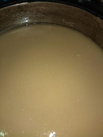

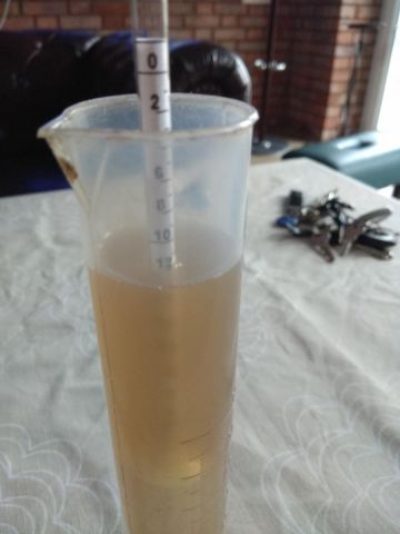

Налил в банку полутора литровую 275 грамм концентрата и долил банку до полутора литров, размешал, сусло было сильно мутным, прелил в кастрюльку и нагрел на плите, после остывания сусло стало значительно прозрачнее.
Получил плотность 12 Брикс как и рассчитывал.
Цветность восстановленного из концентрата сусла практически не изменилась от цветности исходного сусла, что не может не радовать.
Щас прокипячу пвк и поставлю затор.
10 кг сусла на 45 литров общего объема .

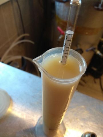

Чиорт , зашёл сосед, пока болтали я зкинул лишка в бродильник и получил плотность 22 Брикс, закинул около 12,5-13 кг точно взвесить не получилось.
В обчем попробую сбродить.

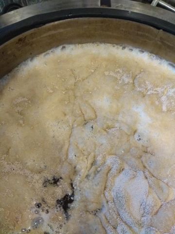

За сутки с 22 Брикс выбродило до 8!!!
Основное брожение по факту завершено.
