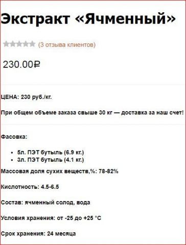

После открытия тары , как хранится концентрат ?
да нечему уже там храниться, а так в холод надо. ИМХО.
26 минут назад, Pivolub сказал:
Да нет , остается половина бутыли .
В холод , сколько градусов цельсия ?
54 минуты назад, Самоделкин56 сказал:
В холодильнике- само-то,или на балконе при нынешних погодах.
