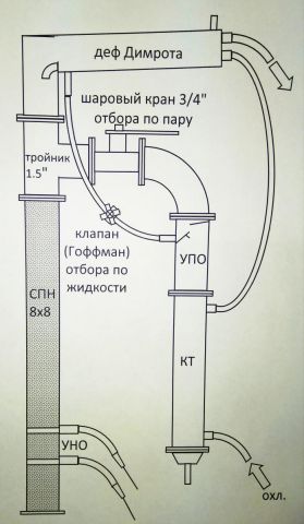

Заказал на Алике кламповые тройник и кран из нержавейки на 3/4", что позволит собрать конструктор с паровым и жидкостным отбором по схеме
Отношение сечения крана к сечению трубы где-то 1/3.
Думаю попробовать головы отбирать по жидкости, потом тело по пару до 91-93 в кубе, потом опять по жидкости со старт/стопом.
Никто не пробовал по такой схеме работать?

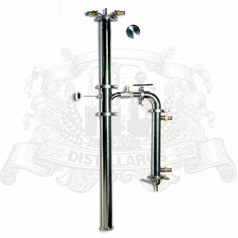

PS напомнило дистилярус тут выложил аппарат "Илья Муромец" тоже понять не могу в чем фишка? Объясняют типо трубка отвода в холодильник расчитана диаметром, таким который обеспечивает 1/5 отбора до 92-93 в кубе. Короче маркетинг хз че там блатного
Во-во, это видео и сподвигло попробовать такую схему. Ну и где-то на этом форуме что-то подобное читал, где - не вспомню уже
Ну у тебя изначально конструктив не такой будет. У них там типа "фишка" что сечение трубы составляет 1/5 от сечения "царги" и они за счет этого не заморачиваясь и открывая полностью кран не регулируя ни скорость отбора, ни чего получают нужное флегмовое число. Короче надо профессоров, чтобы рассказали где истина.
Да, там 50мм труба и кран 3/4"
Ну, у меня где-то 1:3,4 будет, но никто не мешает прикрыть кран побольше.
А ещё этот лысый товарищ со Счастливчиком начали пальму первенства по такой схеме делить )), кто первым начал ее населению впаривать ))

[member=VVS2177], делал 2-3 года назад, не вдохновила.

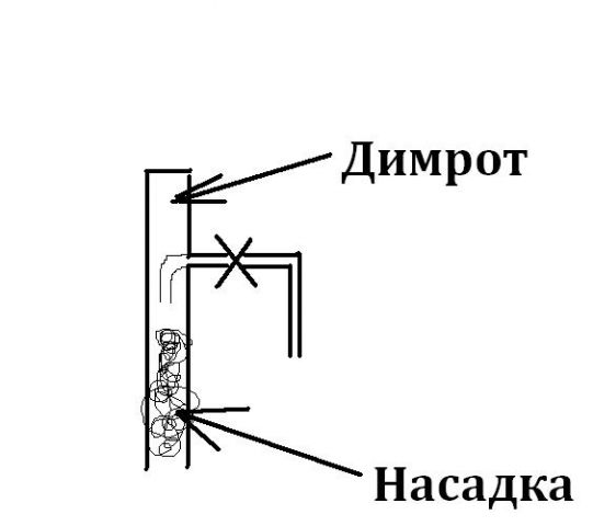

[attachment=48754:VM3.jpg][attachment=48755:пар_хол.jpg]
Шаровой кран заменил на задвижку, регулировка лучше.
[b][member=Антел][/b],а на что это может вдохновить?
зависимость - КВАДРАТИЧНАЯ, скорости пАра от диаметра....
а с учетом невероятной точности шарового крана получится ШЕДЕВР....
[member=alexeyT], так потому и заменил на задвижку... :)
Один фиг ручками крутить. Пару ректов сделал и махнул рукой.
Мысля то красивая, без всякой автоматики, автоподдержание ФЧ...
Где тот Дед Мороз? :fie:
Изменено пользователем Антел
Сие и есть основной КОСЯК....
его нужно МЕНЯТЬ , в зависимости от спиртуозности в кубе...
Если, конечно, важна скорость отбора...
