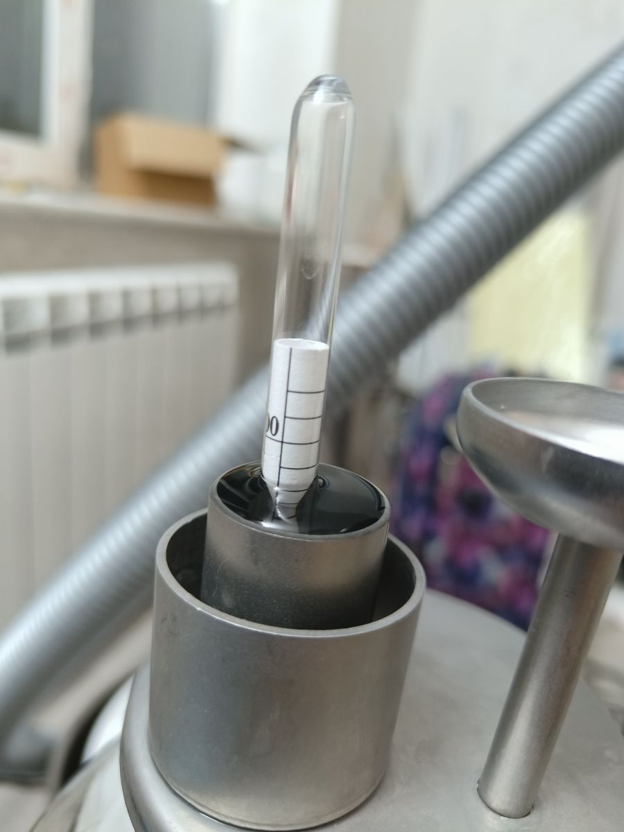

у меня было 98% по моему ареометру.
Купи АСП-3 и замеряй крепость при Т°20°. Или делай поправку на Т° жижи по калькулятору, тогда и чудес не будет.

при +25 был замер, виноват, забыл указать. Даже чуточку крепче чем 98%, это и есть асп-3.
@Олеган чем выше Т° жижи, тем АСП будет выдавать большую крепость. Ты ещё и термометр правильный купи. У меня ректификат получается 96,5-96,6%. А у тебя, "непонятночто", 98% :mosking:
Изменено пользователем baltis
