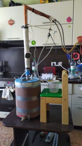

Как не так то ? ))) Как обычно налил в мерник сунул АСП 3  70-100 , причем наш российский.
Вот оборудование

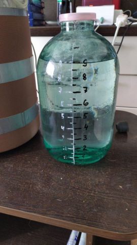

Из полученных 4200 мл получилось 9000 мл 43 градуса по рефрактометру.

@ksa ,дак мне что  пиндеть то  ? Вот такая крепость и выходит. Может АСП 3 врет , но после разбавления меряю рефрактометром все сходится.
Изменено пользователем outsize
