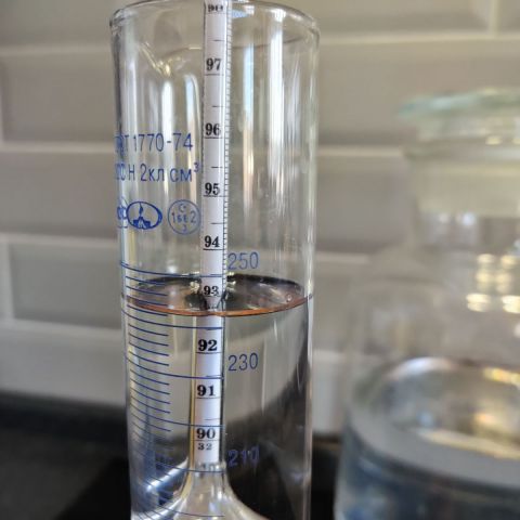

Закончил перегонку тела. Чудеса. По АСП-1 показал в итоге 94гр. Аромат свежего яблока

@baltis дык там даже 93,9гр показал, думаю постоит еще чутка опуститься. Опять же органолептика устраивает на 100%.

@Антел чудо в том, что шел дист 95.4гр, а по финалу показал по АСП-1 93,9-94гр
Через сутки % проверь и отпиши нам про чудо...
сначала весь объём тщательно вымешать.
8 минут назад, Daniil сказал:
Саш,это полагаю итак ясно,уж не стал озвучивать:)
Замер был со всего объема при 20с , завтра сделаю контрольный
1 час назад, Daniil сказал:
всё само собой перемешивается. Удивительно, но факт.
Конечно перемешается. Недели за три. Отдых великая вещь
  • Смешно 1
6 минут назад, dim65 сказал:
dim65, это точно про измерение крепости?
  • Смешно 1

@Daniil и крепости тоже
и запахи
и самое главное типа жгучесть
в общем результат перегонки не сразу ясен
Показал 93гр, что при температуре жидкости 18,6с, что соответствует 93,5гр
Изменено пользователем vanchello
1 час назад, vanchello сказал:
Ну вот, то что доктор прописал :good: Я раньше  тоже удивлялся первичному замеру спирта под 97%- стал заменять на следующий день и сразу всё  стало на свои места 96.7 🙂
Да там весь погон чудеса были, эфиры после голов шли 89-90гр, тело потом шло 95-95.4гр, а по финалу со всего объема 94гр при 20с.
А итог сегодня 93.5гр :dancer:
