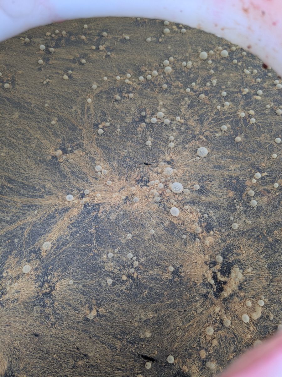

Naruto Опубликовано 18 июля, 2025 Опубликовано 18 июля, 2025 (изменено) Ну, чё, походу стартер клостридий удался. Стартер булькал дней 10 и три дня назад я его влил в барду. Барда к этому моменту стояла пару недель и не было намека на какое либо её закисание. Сегодня решил добавить туда лактобакиерий открыл и увидел вот такую шикарную картину. Характерный запах не кислого брожения и конечно не дрожжевой, не знаю как описать, раньше такого не было у меня опыта, к слову не тухлый. Резкий, но не тошнотный... Кажись все получилось, теперь главное не траванутся насмерть. Надо нарисовать куб ахтунгами :). Изменено 18 июля, 2025 пользователем Naruto
olezhik999 Опубликовано 18 июля, 2025 Опубликовано 18 июля, 2025 @Naruto теперь жди при перегоне запах ананасов и главное,не срезать его перегоном! У меня "ананасы" поперли только с третьей генерации и то умудрился их ободрать. А вот после 4й генерации всё было прекрасно и это пока лучший ром, который я делал,при чём независимо от того, какая была меласса, её запах уходит на второй план. П.с. опыт вроде есть,а вот зимой не смог завести масляное брожение(((( Вроде всё как положено делал, стартер бурный,но в барде от мелассы клостридиям что-то не нравится. Или среда неподходящая или несбраживаемые сахара невкусные им 1
