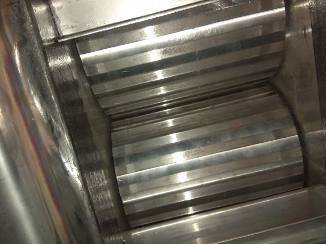

Naruto Опубликовано 19 июня, 2018 Опубликовано 19 июня, 2018 ПС: на двух валковой мельнице такое не получится, если будем сохранять шелуху, то дробленка будет весьма крупной из-за большого зазора между валами для сбережения цельной шелухи. Все получается и на 2-х валковой, только валки должны быть другими (несколько большего диаметра - раза в два) и профиль у них п образный, а не зубья, тогда валки именно плющат солод, а не грызут его в хлам.) за таким диаметром валков идет и мощность движка другая и конструкция привода требуется другая и редуктор надежный. все это выливается в не детский ценник, но зато надежно, долговечно и производительно. Завтра заберу валковые промышленые сфотографирую правильные валки и выложу. Ценник тех валков правда не гуманный, а всей мельницы не вышепчешь, но немецкие с которых эти реплики наши парни делают стоят еще дороже раза в два. А все эти 2Д и 3Д от Дона это попытка сделать домашний вариант из говна и палок дешевых материалов .

Naruto Опубликовано 20 июня, 2018 Опубликовано 20 июня, 2018 Вот правильные валки, Ширина полоски около 1 см для понимания масштаба, диаметр валка 15-17 см. А 6 валковые есть конечно , у наших пивоварен стоит, правда у них там заторник чанов на 25 кубов где то. 1

GrOV Опубликовано 20 июня, 2018 Опубликовано 20 июня, 2018 (изменено) Вот правильные валки, Андрей, скажи пож. валки засинхронизированы снаружи чем-нить типа шестерни? Изменено 20 июня, 2018 пользователем GrOV
PDV Опубликовано 20 июня, 2018 Опубликовано 20 июня, 2018 (изменено) люди тут большей часто сами с собой разговаривают Они просто высказывают свое мнение, и не пытаются навязывать его всем. Можешь считать,что они неправильные пивовары и варят неправильн ое пиво Да,валики действительно впечатляют и синхронизация им вряд ли нужна.Но это эксклюзив и этим все сказано...... Ну это я сам с собой Изменено 20 июня, 2018 пользователем PDV Где взять книгу "Как дружить с головой"? Дал бы почитать некоторым...
