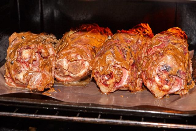

Gagarin Опубликовано 27 апреля, 2017 Автор Опубликовано 27 апреля, 2017 Навакуумировал тут 6 кило рулек... До утра со специями и с нитриткой просолится частично, потом сутки варки при 60°С. Съ незапамѧтныхъ времёнъ. Оставь политику всяк сюда входящий.
Garik80 Опубликовано 27 апреля, 2017 Опубликовано 27 апреля, 2017 6 кило рулек куда столько?))) Что ты с ними делаешь в таком количестве? "Когда уходят герои, на арену выходят клоуны". (Генрих Гейне)
Gagarin Опубликовано 27 апреля, 2017 Автор Опубликовано 27 апреля, 2017 (изменено) Маёвка намечается. Изменено 4 мая, 2017 пользователем Gagarin Добавил готовых рулек Съ незапамѧтныхъ времёнъ. Оставь политику всяк сюда входящий.
