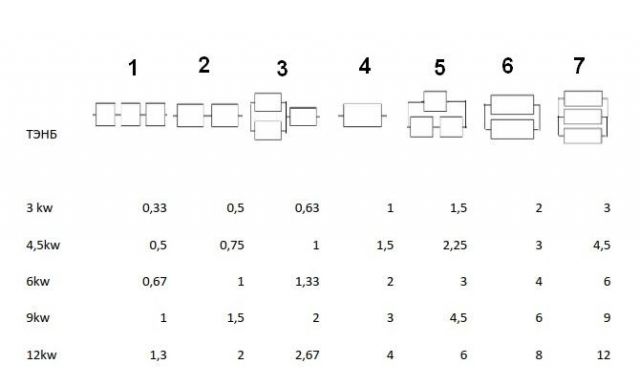

Sereg0028 Опубликовано 24 марта, 2022 Опубликовано 24 марта, 2022 Уважаемые форумчане! Уважаемый Волька! Буду использовать тэн на 6 кВт из которых нужно только 2,5 и поэтому нужно знать напряжение. Наш замечательный прибор показывает реальное напряжение регулировки! Больше не выдержит проводка, опасаюсь!
Alcoprofan Опубликовано 25 марта, 2022 Опубликовано 25 марта, 2022 @Sereg0028 , используй понижающую схему включения для ТЭНА. Может полегче будет. Чтоб проводку не сжечь. 1
