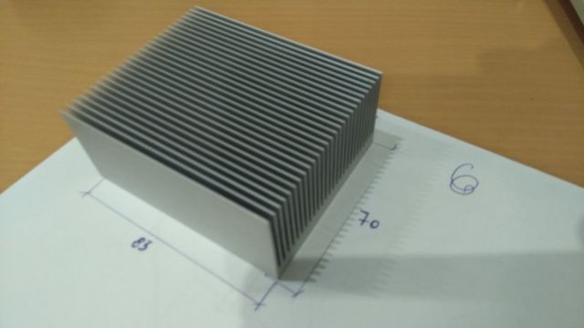

Хватит ли такого радиатора на пассивное охлаждение, тэн 3кВт?  Длина 83, ширина 70, высота 36.
Скрытый текст
Изменено пользователем Wootz
у меня прим. таких же размеров на 2.5 кВт. греется нормально так. кулер  есть но не подключен. на 3 наверно маловато будет. прицепи карлсона- точно хватит
если сразу не заходит, разведи и выдержи. (хотя бы неделю;))
@Wootz  Поддержу Михаила, и радиатор должен обеспечивать проход воздуха вверх. Установить его нужно тебе стороной 70 вниз.  И не забудь установить термо датчик на радик, это если захочешь сделать авто включение вентилятора по температуре нагрева радиатора(симистора). У меня нет дутья. зимой ставлю у чутка приокрытого окна, летом вентилятор сторонний. Всё Ок.
Изменено пользователем abba

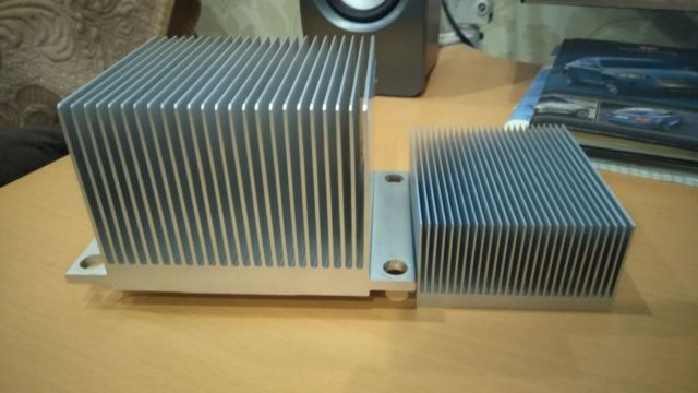

@abba Есть у меня ещё один радиатор, в два раза больше. Д-95, Ш-80, В-70. Вот думаю, может проще его поставить, чтоб без кулера.
Скрытый текст
@Wootz  , если размеры не жмут - ставь конечно .

@Wootz Норм будет, только между корпусом и радиатором сделай проставки, чтобы был зазор хотябы 10мм. И ребра радика вверх, для конвекции воздуха.

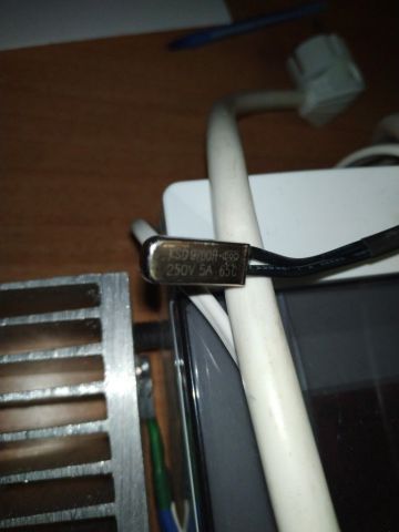

Если правильно понимаю,то на аварию  у вас стоит KSD 9700 на 65 С нормально открытая.Проверить её работоспособность можно нагревом.Если не сработала при нагреве больше 65 С,то под замену.Бывают отказы со временем и качеством KSD.
Желательно проверять их работоспособность периодически.
