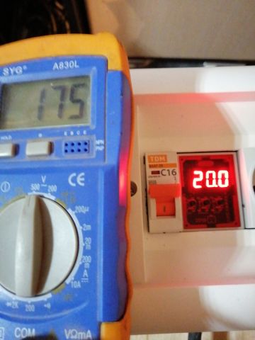

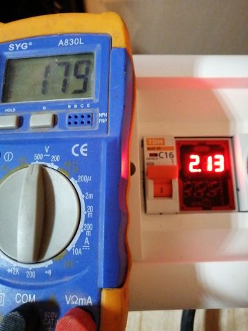

Здравствуйте, собрал регулятор. И какие-то непонятки, выставляю на выходе 200 вольт на тестере175 В и скачки до 4 вольт!!! В чем проблема?
32 минуты назад, Роман689 сказал:
В чем проблема?
В  тестере...он не предназначен для измерения резаной синусоиды
Изменено пользователем Мародер
Если не знаешь вкуса водки, то не поймёшь вкуса воды.
Володя, закрепи уже что-ли в первом сообщении, что измерять резаную синусоиду ТОЛЬКО вольтметрами(мультиметрами) с TrueRMS или хотя бы стрелочными

13 часов назад, Роман689 сказал:
12 часов назад, Maverick2005 сказал:
Доброго дня уважаемые. Попробую ответить по умному, но постараюсь понятно все объяснить. И согласен надо, как то это вынести на первую страницу и в инструкцию. Итак прибор предназначен для стабилизации напряжения по параметру "среднеквадратичного напряжения". Это как раз то самое напряжение, которое если подставить в формулу P=I*U даст реальную мощность. Это, так называемое эффективное напряжение. Это мы сейчас разговоры ведем за переменное напряжение изменяемого синусоидально, с постоянным там то все проще (опять же если это не ШИМ :laugh:, но ШИМ можно все таки отнести к переменному напряжению) Что то уже много наговорил )).  Теперь чуть поговорим про тестеры. Самые простые измеряют не среднеквадратичное, а средневыпрямленное и если ток строго синусоидальный, то в принципе можно сказать, что показания будут справедливы. Модные тестеры умеют измерять среднеквадратичное, на них так и написано "True RMS" . Это происходит следующим способом. Например за секунду производится 1000 измерений и на основе этой выборки высчитывается напряжение эффективное.
Теперь плавно переходим к вопросу Роман689 (и думаю многих остальных пользователей). Как я понял "проблема" следующая. Он измеряет напряжение на выходе регулятора. И напряжение скачет на 4 вольта! Как так? Показания выходного напряжения на регуляторе РМВ-К стабильны 200 Вольт. Ну да вольметр не тот, не труе рмс, пусть есть расхождение в показаниях, но показания то должны быть стабильны? Наеб***во!? Вовсе нет и конечно есть объяснение.
