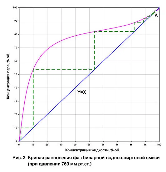

evgeny_ch Опубликовано 25 ноября, 2019 Опубликовано 25 ноября, 2019 1 час назад, denis_len сказал: 1. есть ли разница? в получении продукта 95 % без колонны тупо дефом резать Посмотри на этот график и представь, сколько раз придётся "тупо дефом резать". 1

evgeny_ch Опубликовано 25 ноября, 2019 Опубликовано 25 ноября, 2019 (изменено) 56 минут назад, denis_len сказал: таким образом мне непонятно, график относится к классической перегонке, у мення же на выходе 2 продукта сразу чистый и нет... Как тогда укрепление происходит на дефлегматоре, мне тоже непонятно. Изменено 25 ноября, 2019 пользователем evgeny_ch
